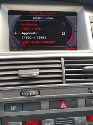

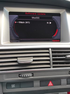

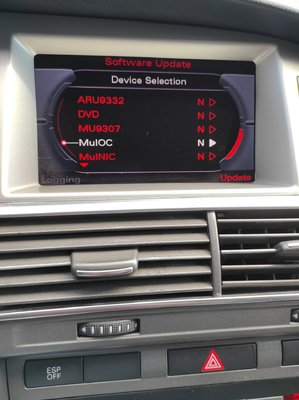

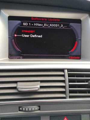

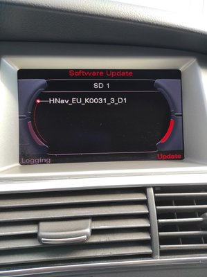

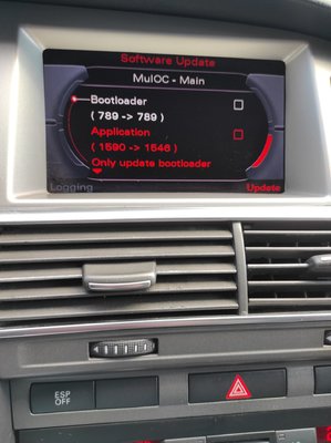

    Народ, подскажите пожалуйста. Ситуация такая: устанавливал карты 2022г., но скрипт активации неправильно сработал. Теперь mmi не хочет видеть sd карты и CD. Пытаюсь откатится на прошивку 0031,чтобы всё заново проделать, но при входе в разделы и попытке смены N на Y ничего не получается. Всё кнопки нажимал, но на Y поменять не могу. как быть?
  18. Sneiper
    Sneiper Живу я здесь
    14 апр 2015
    1.341
    Германия
    Q5,CCWA,3.0TDI,240PS,S-Line,Q5,CTBA,3.0TDI,258PS,S-Line,Q3,CULB,2.0TFSI,180PS,S-Line
    есть ещё старее 0029 :russian:
  19. Vlad3
    Vlad3 Живу я здесь
    26 дек 2015
    1.169
    Кто-то уже сказал вам запустить аварийное обновление и я бы сделал только последнее!
  20. Schmurgeff
    Schmurgeff Новичок
    27 ноя 2018
    13
    #3980 Schmurgeff, 8 май 2022
    Да, в соседней ветке ответили. Нужно так и сделать.
    Я правильно понимаю, что нужно сделать так?
