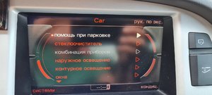

    Игрался с зеленым меню - вернее хотел устранить ошибку 03157 (+1-1), но в итоге, видимо, где-то напортачил.
    В зеленом меню попытался указать только рельно установленное обрудование, но не везде это очевидно установкой 0 или 1, есть еще 5 и 7 и т.д.
    В итоге стала неактивной меню "КОМБИНАЦИЯ ПРИБОРОВ".
    Решил обновить карты - качаю 8R0060884HF, прошивка 257_6_D1 - это последняя?
    Может в пользовательском режими все принудительно обновить и тем самым затереть систему за первоначального вида?
    Запутался, это уже 4ый подход к снаряду, прошу помочь разобраться.

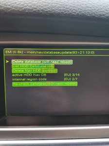

    ПОМОГИТЕ ПОЖАЛУЙСТА!
    я поставил новые карты 2020/21 на старую версию ПО 0206.
    старые карты были 2016 года,обновлялось часа 3.
    вставил активатор -> сказал что уже установлен скрипт (Script Already Installed)
    --- тобиш получается уже были установленны крякнутые карты от кельдо?
    (Я устанавливал без выставкления галок,всё как по обычному)
    Потом начался полный пипец:
    пропал USB в Мультимедии и Навигация полность не доступна ("нет навигационных данных")
    Мои первые идеи решения:
    стереть старые карты через зеление меню
    установить новое ПО
    Установить новые карты способом уже поверх актоворованных.
    на выходных сделаю и отпишу.
    невольно очень подставил друга,кто то сталкивался с подобной проблемой?
  5. Mayakoff
    Mayakoff Новичок
    4 сен 2020
    3
    Чувашия респ.
    Вы не тот скрипт запустили))) Картина страшная - но далеко не смертельная - лечится привильным скриптом!!! После этого возвращаются все источники звука, но карты придётся по новой залить. Не разберётесь - пишите в личку!

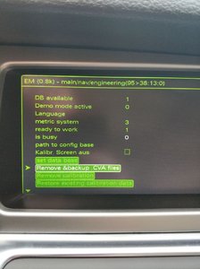

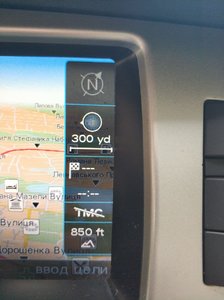

    Здравствуйте. Помогите разобраться.
    У меня Ку 7 американец 2011 года. Установлена MMI 3G High. Была проделана русификация. Сначала обновили американскую прошивку до последней, потом внесли изменения в EEPOM, и залили последнюю европейскую прошивку. Потом удалили американские карты и залили последние европейские + активатор.
    Проблема в том что навигатор говорит по русски, но в милях ,футах, ярдах. В зеленом меню nav/engineering metric system изменить нельзя. Может у кого была похожая проблема??

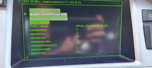

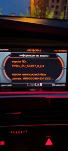

    Было: прошивка HNav_EU_P0054_D1, Карты 8R0060884N ECE 5.12.5
    Обновил прошивку: до К0206 (успешно), затем до K0257_6_D1 (успешно)
    Удалил старые карты и установил новые 2021-2022 v6.33.1 (успешно)
    Запускаю активатор: Ошибка! В корне SD карты нет файла 2054_00040009.fsc !
    На самом деле файл присутствует.
    В чем проблема? Что делать?
  20. Vlad3
    Vlad3 Живу я здесь
    26 дек 2015
    1.169
    вы использовали не тот активатор(3G+)
    VasilbV нравится это.
