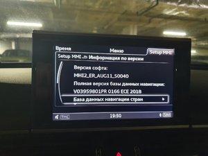

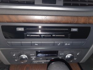

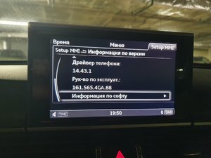

    Народ, подскажите, плиз, что за навигация и как её обновить???
  8. ioann
    ioann Старожил
    24 ноя 2009
    5.486
    Это MIB. Обновить скорее всего через умельцев.

    Mmi navigation plus, вроде как. А умельцев посоветовать можете?

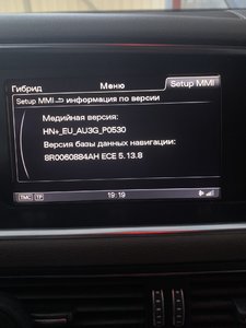

    Здравствуйте, подскажите пожалуйста, какая навигация и как обновить навигацию?
  12. jon77
    jon77 Заблокирован
    29 июн 2009
    36
    Литва
    Audi Q5 3.0 TDI
    #3932 jon77, 6 апр 2021
    В первый пост,там все есть сперва прошивки по очереди потом последнию карту и активация( у вас G3+)
