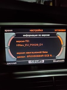

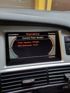

    Добрый день.
    По случаю, получил от товарища карты 2020 года (версия 6.30.1), в связи с этим решил заморочиться с обновлением.
    Ребята, я так понял, что у меня какая то очень старая прошивка стоит.
    Подскажите, обновлять ПО до последней версии надо последовательно или можно сразу самую последнюю (K0257_6_D1) устанавливать?
    Спасибо всем, кто помогает в этой теме.

    У вас MMI 3G+, прошивки для вашей MMI в другой теме, ссылка ниже.
    https://www.audi-club.ru/threads/obnovlenie-po-i-navigacionnyx-kart-mmi-3g.374165/
