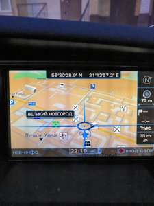

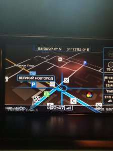

    По навигации может просветите кто?
    Обновил (в ручном режиме) ещё раз карты, часа три с лишним катался. Номеров домов нет, 3D тоже как-то не увидел, тётка болтает ужасным голосом..
    Почти тридцать гигов, а визуалка хуже чем на навителе, где карты всего два гига. Дык там и 3D и голоса повеселей. х.з., может чего не так встало?
    Видел где-то скрины с Питера, чел пишет, что очень доволен визуализацией, прорисовкой...
    (зашёл в Питер, дома - квадратики на земле, без цифр, объёмных зданий нет)
    Подспудно понимаю, что если у кого-то нормально, значит у меня криво встали эти карты.
    Растолкуйте что к чему. Можно со скринами, чтоб мотивация была ещё около четырёх часов в машине сидеть

    А в настройках стоят галочки напротив 3d? Скиньте фото какого нибудь места с указанием где это, посмотрю у себя как выглядит.

    Посмотреть вложение 815302 Посмотреть вложение 815302
    Да, галка на 3D стоит.
    Вверху слева один дом типа как надо, фигня какая-то. По городу катался, ещё где-то один дом в объёме таком видел и всё.
    В стандарте карты вставать не хотели. Ставил в ручном режиме.
    Повторить процедуру? С удалением баз и партишн.

    Это такие карты, посмотрел у себя все тоже самое, стоят самые последние карты. Наша навигация для межгорода просто супер удобная, дальше по городу яндекс точнее и лучше.

    Всё понял. Спасибо за помощь! Так и оставлю.

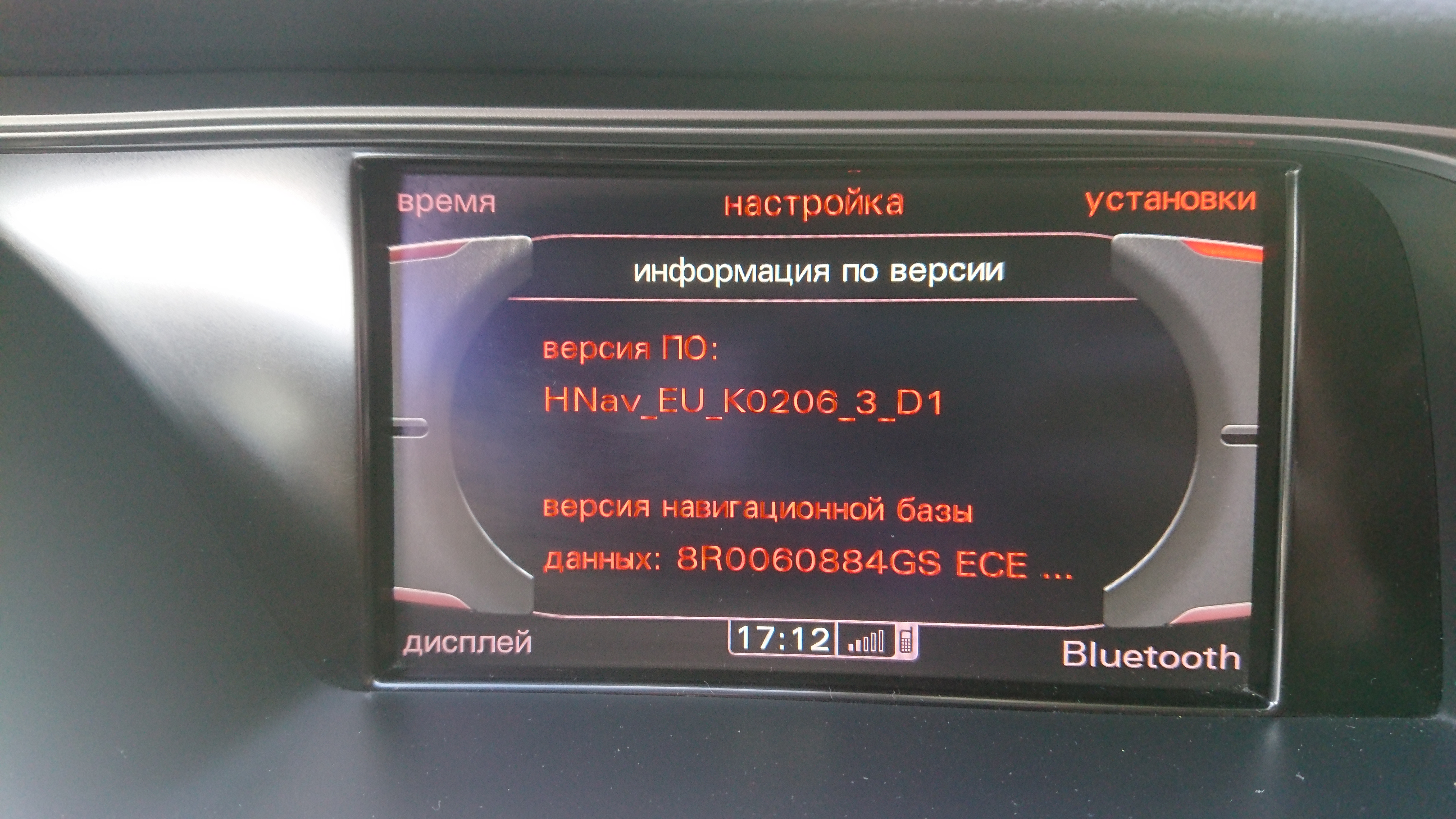

    Подскажите пожалуйста, чем можно активировать такую связку ПО 206 и карты 2020?
    На форуме видел активатор для 257 прошивки им можно активировать?
    Или этот активатор не подойдёт для 206 прошивки и произойдёт что-то непоправимое?

    А на такой комбинации ПО 206 и карты 2020 скрипт должен сработать?
    Пытался так сделать, подождал примерно 5 минут - пока система загрузится, вставил сд карту в слот 1 подождал минуту, на экране ничего не появилось, переставил в слот 2, подождал тоже минуту-две и также тишина...
    Карты через 5 минут работы заблокировались...

    не знаю, никогда не пробовал ниже 257, давно Congo сказал, что скрипт сделан для 257 и +.
    Если скрипт не запустится: отформатируйте, скопируйте снова или используйте другой, но я бы сначала обновил пo.
