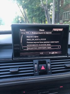

    столкнулся с очень не понятной ситуацией
    обновил прошивку на а6 на 257 все ок
    старые карты не слетели
    но не один из слотов не видит карты с сд карточек
    обновлял с двд диска поэтому не знаю даже раболи ли слоты до обновления
    перед тем как нажать на шайбу вот такая картинка выходит
    нажимаю на шайбу дает выбрать с чего обновлятся-куда копать посоветуйте
  19. RRomario
    RRomario Старожил
    17 янв 2010
    8.500
    Allroad 3,0TDI '09
    По моему D2 последняя
