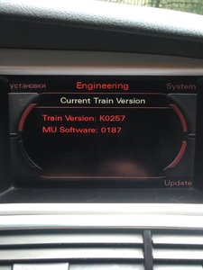

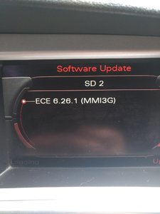

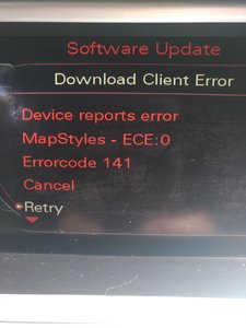

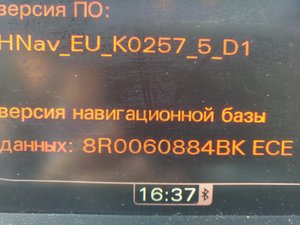

    Привет
    посоветуйте как поступить
    машина AUDI A6 COMBI
    2008/2009
    Стояли карты 8R00600884BK
    прошивка HNav_EU_K0257_5_D1
    купил ее с такими данными
    при входе в инженерное меню
    показывало такие данные
    train version K0257
    MU software 0187
    решил обновить карты
    скачал 3GH_6.26.1_8R0051884FC
    в начале обновления показало ECE 6.26.1 (MMI3G)
    при прошивке выскочила ошибка
    Map P_20190517_100222.jpg P_20190517_123444.jpg P_20190517_123643.jpg P_20190502_163438_vHDR_Auto.jpg Styles ECE:0
    Error Code 141
    (прошивку до HNav_EU_K0257_6_D1 обновил)
    сейчас навигация не запускается
    в графе версия где карты пусто
    что мне делать?

    Карточку поменяй
    oleg trax нравится это.
