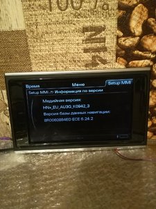

    Была!
    8R0 906 961 FB
    SWM-Code 3GPEU942AU
