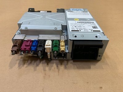

    Ребята, доброго дня. Авто Audi q3 f3 sportback. Обратился русифицировать приборку и MIB, получилось только с приборкой. Когда открыли бардачок с MIB, там непонятно что и откуда, как будто руками туда уже лазили. Авто из китая, год 2021. Саб отрезан, только провод под запаской. Но по бумаге акустика B&O. Она не работает, также не работает радио, Drive Select, амбиентная подсветка не регулируется, нет Carplay, Android Auto. Так вот пока три вопроса: 1) может ли отсутствовать звук из-за отрезанного Саба, 2) если mib2 не родной, то может ли он частично функции активизировать частично? Тк камеры 360 и заднего вида работают, 3)Если mib2 не родной, то какие подойдут по номерам? Фото аналогичного установленному с номером прилагаю (4КЕ 035 088А). Ориентируюсь в вопросе слабо. Благодарю за ответ.
