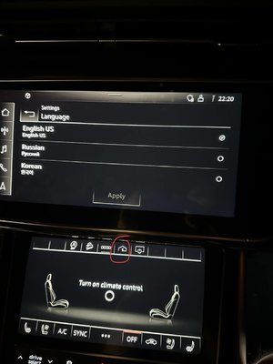

    У вас андроид или айфон? Если айфон, то карплей по воздуху будет работать, если андроид, то без дополнительной процедуры - нет
  2. TrendyT
    TrendyT Новичок
    11 окт 2025
    3
    Да, айфон, работало все сначала без проблем, теперь нет, части пунктов соответственно как писал выше в Васе нет. Может новее версия железа/софта в машине, или же Вася не читает часть состояний..
  3. TrendyT
    TrendyT Новичок
    11 окт 2025
    3
    Загрузил все это в ИИ, пишет что дело в том что у меня MIB3, а рекомендации для MIB2 были, не все параметры совпадают. Сейчас только понял что после изменения пунктов про wifi 5ghz и аналогичных на вкл, не появилась сеть с префиксом _5ghz, как будто все таки что-то не включилось. Попробовал соединится с точкой машины, но соединение устанавливается и тут же рвется. Причем имя точки в дуде Audi_mmi2023 (год указан именно 23-й, видимо обновлялась так как машина декабря 21), но нет префиксов, хотя как будто все они в состоянии вкл в адаптации.. в общем надо посмотреть еще

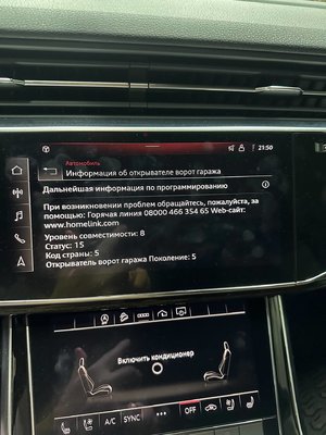

    Ребята салют.
    HOMELINK на американце 2.0, под частоту 868Mhz как запрограммировать? что то в ОДИСе нужно кодить/менять?
  5. VasilbV
    VasilbV Директор БАНи
    13 май 2008
    14.158
    Вожак стаи
    Кодировками в одисе не обойтись
    https://prime-pult.ru/tproduct/580307000-291321863991-retranslyator-homelink
    Если ворота или шлагбаум личный, а не общественный, то можно что-то к самому шлагбауму докупить. Что конкретно не знаю, я ретранслятор купил, работает исправно, установка 10мин
  6. Pimanov73
    Pimanov73 Новичок
    25 авг 2025
    3
    Домашний. Ворота в гараже. FAAC 868Mhz

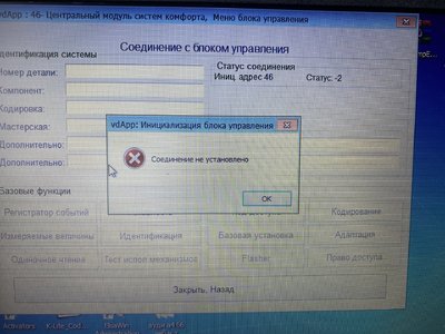

    Всем привет. Подскажите кто-нибудь, как и где (возможно ли вообще) прописать кодировку для закрытия авто при запущенном двигателе, если 46 блок не выходит на связь. Машина ку7 2022гв, американка. Из оборудования имеется только Вася Диагност.
  8. ioann
    ioann Старожил
    24 ноя 2009
    5.486
    Обратиться к любому, у кого есть нормальный диагностический прибор.
  9. Robbin
    Robbin Участник форума
    15 янв 2023
    332
    Васей в 46 блок вы не войдете. Нужен Odis

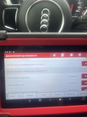

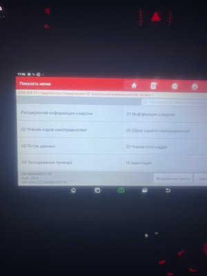

  10. Antonich1989
    Antonich1989 Новичок
    7 сен 2025
    38

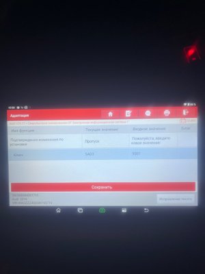

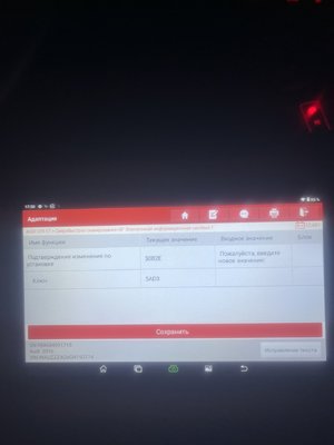

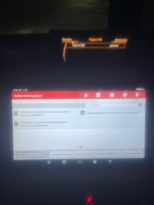

    audi a6c7
    Вот как решил проблему с этой ошибкой через Launch x431pro B201A00. А то путного описания негде нету

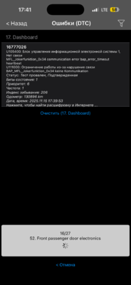

    Подскажите может кто сталкивался ?CarScanner Появилась такая ошибка, автомобиль q74m

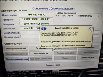

  17. sergerus
    sergerus Участник форума
    1 мар 2014
    300
    Q7 4M CVMD 3.0 TDI
    #6417 sergerus, 9 дек 2025
    Добрый день, в какой-то момент (точно не уловил, но скорее всего после перепрошивки ЭБУ ) перестал работать Вася/VCDS - не читатет блок ЭБУ, остальные вроде читает. Обратился к продавану шнурка, он сказал что "такой конфигурации нет в программе. Советовал VCDS попробовать. Его можно где-то скачать ? Пробовал на ПО Вася 19.6. версии.
  18. Melkon&Ratkov
    25 фев 2014
    8.692
    Обновите Васю и все будет работать. У вас древняя версия 19го года .
