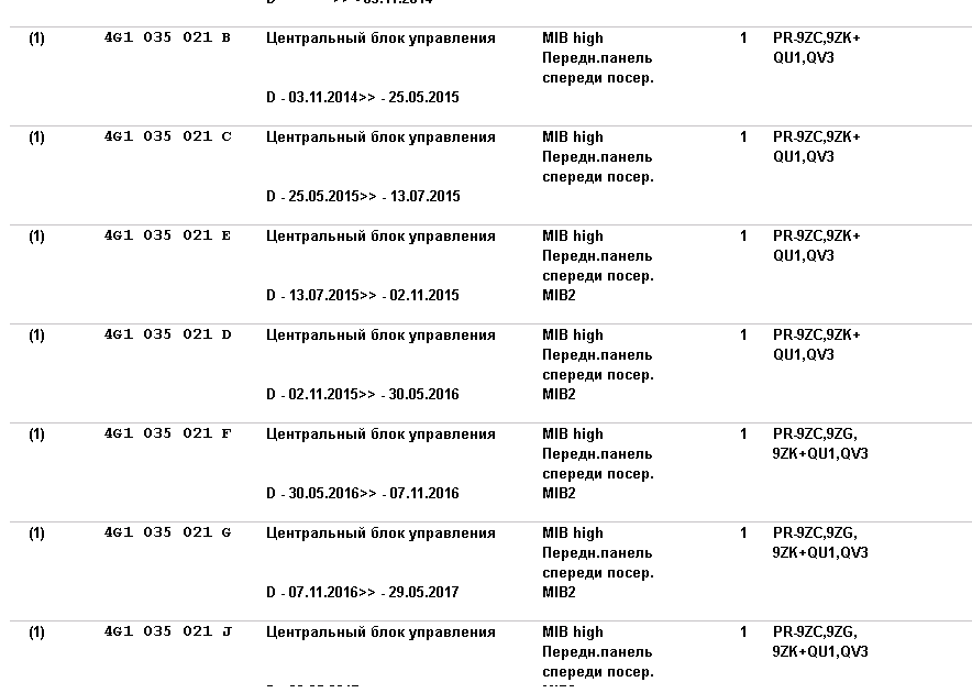

  17. r_Q7
    r_Q7 Живу я здесь
    12 дек 2011
    4.173
    Audi Q7 4M
    #297 r_Q7, 23 фев 2019
    В ЕТКЕ в общем списке Европы нет H хоть с таким номер и можно заказать...
    Но думаю этот блок не отличается от A - а буква подтянулась с обновлением карт возможно - VIN можете дать ? Как минимум посмотреть страну и дату "с" производства блока. Думаю по VIN будет тупа 4G1035021 - без буквы...
    И карты 2017/2018 это предел для этого блока ? Если да то он один из первых и скорей всего 2015 и точно без carplay.

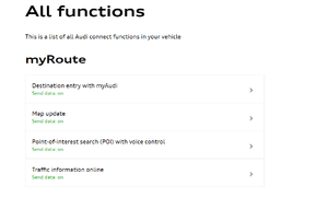

  19. Igorenia
    Igorenia Новичок
    28 сен 2014
    51
    Великобритания
    а6 c7 3.0 tdi quattro 2015
    Win WAUZZZ4GXFN051314 насчет карт не уверен, на английском сайте ауди вроде пока нет карт 2019, поеду после выходных к дилеру и узнаю, по вашему посту проверял ключи и заканчивается у меня ключ на 0,значит наверное доступны да и сам сайт myaudi.com говорит Map Update.png
  20. r_Q7
    r_Q7 Живу я здесь
    12 дек 2011
    4.173
    Audi Q7 4M
    #300 r_Q7, 23 фев 2019
    Блок по VIN 4G1035021B на H поменялся походу после обновления блока картами либо акциями ОД.
    Но этому блоку не доступен CarPlay.
    Не знаю как на Вашем сайте (но думаю у нас должен быть один my.audi) но по всем канонам Вашему блоку не должны быть доступны новые карты и если это так то и в my.audi ждать их не стоит так-как идет по VIN (у нас поправили и теперь у тех у кого по VIN конец отображаются только те что доступны для блока). Посмотрите там где обновляете карты какие сейчас доступны по факту...
    По ключам бы получить скриншот - если Вы не продляли у ОД ранее карты, то не должен быть доступен у Вас ключ, нужный для новых карт....
    Сейчас на блоке карты " 2017/2018 "
    - были ли доступны Вам карты навигации 2018 и 2018/2019 ?
