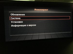

    Зайти в меню обновления (красное) на A6C7 MIB2 это кнопка back и толи левая нижняя от шайбы толи в. левая от шайбы (серебристая) удерживать две кнопки 5-7 sec.
    Далее выбрать пункт Система ---<Коды активации. И если ключ 0230001* то все обновления для Вас не доступно.
    Нужно продливать допуски. Если нави с завода то к ОД или к допщикам - например ко мне ,)))
    Если нави доустановлено то к тем, кто, ставил так-как блоки под защитой.
    8479F101-7A0F-4B33-8D51-B8E5B6580F2A.jpeg EC912096-AD26-4EAB-87A1-8439A9E05860.jpeg

    Для 2019 ключ " 02300020 " каждый год +1 Таким образом можно сразу понять встанут карты или нет.
    P.S. Это карты штатные и доступны для всех не только тем у кого разлочены - у Всех есть предел даже у тех кому активировали - посмотрите свой ключ и примерно поймете до какого года халява.
