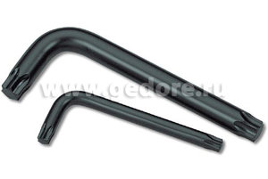

    Где-то недавно, помоему в общей ТДИ теме, проскакивала инфа, как крышку мембраны откручивали изогнутым торксом. Только я не уверен, таким, как на картинке (мне он слишком крупным кажется - там тесно) или мелким битом изогнутым (таких не видел - Утюг пользовался).

    Ну думаю головкой из набора подлезть можно будет,не трещеткой,а вороток одеть коротенький,в итоге получится сантиметра 3 вся конструкция.Попробую обойтись без снятия ТНВД

    Мне сдается, что места там меньше, чем 3 см ИМХО. Нижний болтик почти недоступен. Головка из твоего набора подлиннее будет. Может отдельно бит без головки подойдет с надетым ключиком на 6-гранную часть.
