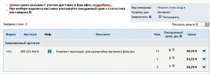

    Разве это дорого? Почему-то обозван комплектом прокладок...
  13. ipman
    ipman Старожил
    10 мар 2010
    7.256
    А6/C5 AKN '00
    saw, блин, ты мне показываешь цену сапуна 50 евро. Так столько за старый просят на разборках:D, а новый стоит около 80 евро. Вам удобно пользоваться экзистом, единая база деталей. У нас гады официалы наживаются на чужом горе. Сапун только у них возможно приобрести. Вот и спрашиваю, прокатило бы промывание:shock:. Понимаю, сами не делали. Тогда по-другому спрошу: циклонный новый и циклонный б/у продываются ртом одинаково? Не обращали внимание?
