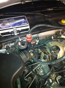

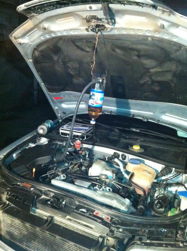

    Если после установки мозгов ТНВД на место совсем не завелась, открывай заново, сдвигай датчик (я понял, ты его только "посмотрел", не двигал). Подсоединяй шланги от бутылки к шлангам ТНВД, обратку с ТНВД в бутылку кидай.
    Затем снимай обратку с 3 форсунки, прокачивай пылесосом, медицинским шприцом 50-100 мл (моя интерпретация) или грушей, пока пузыри прекратятся. Ослабь гайки форсунок (до конца не снимай), покрути 5 сек стартером, дождись фонтана из под пяти гаек (с 4 цилиндра не удиодбно отворачивать). Затем снова пососи шприцом обратку. Затягивай гайки, заводи с бутылки. Как заведешь, прогревай до 90, если нужная цикловая не достигнута, снова все разберешь и повторишь. Если захочешь поездить - бутылку долой, соединяй ТНВД с фильтром. Тогда в другой день не спеша подвигаешь датчик.
