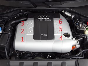

    кто знает порядок расположение цилиндров(3.0 TDI,233,BUG,2007)?:shock:
    -в ближайшее время хочу заменить свечи накала На 1 и 3 цилиндре.

    Лицом к капоту спереди слева от себя 1,2,3 , справа 4,5,6 от себя.

    На всех V6 Ауди так.
    Или по другому: сидишь за рулем, справа (сторона пассажира) от радиатора к тебе 1 2 3, слева (сторона водителя) от радиатора к тебе 4 5 6

    Ну вот так ты и запутаешь людей. Ибо:
    То есть: задана базовая точка расположения. Затем фраза:
    То есть ты поясняешь своё направление взгляда. Мол, ты за рулём, руль левосторонний, твой взгляд на лобовое, сидение пассажира справа от тебя.
    Далее фраза:
    Ну вот и неправильно. По крайней мере именно так могут понять новички (или не знающие), прочитав весь этот винегрет слов. :)
    Да, потом ты опять описываешь левую сторону. То есть: обе фразы как бы описывают левую сторону. Таким образом, создаётся неуверенность что тебя поняли правильно.
    Извини за дотошность, но в таких делах очень важно правильно объяснить, чтобы у спрашивающего не осталось сомнений.
    И больше ничего не надо мудрить. :)

    Не парь мозг. В двух фразах заблудился. В руководстве так и написано - справа и слева. Подразумевая что водитель сидит за рулем

    Ну в принципе да :) Все зависит от того как стоять. Тебе было удобнее сесть за руль и расписывать оттуда. Можно было и так расписать:
    становишься к левому заднему фонарю. Справа правый фонарь. Спереди багажник. Двигаясь от себя вперед и чуть наискосок (проходя через салон машины) вправо будет двигатель. От радиатора на себя 123, затем чуть левее 456.
    Чем не вариант ? :) Все ясно и понятно. Кому не ясно - тот заблудился :)
    P.S. Давай рассуждать логически. Вопрос про расположение цилиндров. Ответов может быть бесчисленное множество. И все будут правильные. Но зависит от базовой точки отсчета. Ты, в качестве базовой точки, выбрал водительское сидение. Зачем ? :) Ну кто полезет под капот и будет производить какие либо действия с цилиндрами, сидя в водительском кресле?
    Все ответы выше взяли за точку отсчета: стоять лицом к машине (капот открыт). И это правильно. Ибо только так можно что то сделать под капотом. И так будет понятнее всего при ответе на вопрос. Сесть за руль и расписывать оттуда - только введёт в заблуждение.
    Ну скажу честно: если бы не было ответов до тебя и я бы не знал и спросил, то после твоего ответа я бы переспросил еще раз кого нибудь.

    Право\лево-всегда по ходу движения.

    1
