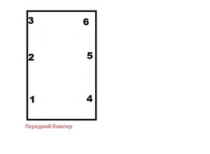

    Уважаемые, хочу катушку поменять во втором цилиндре, но не могу понять какой номерной порядок цилиндров на моторе 3тфсй?
    Вот картинка, я правильно нарисовал?

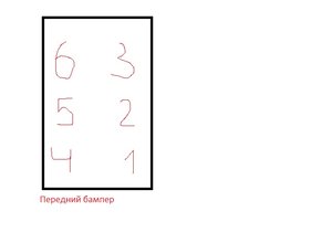

    Вот так правильно:

    Спасибо. Просто на 3тфсй цепи ГРМ находятся не у переднего бампера, а в задней части двигателя, по идее порядок нумерации цилиндров должен отличаться от авто, где цепи(ремни) ГРМ находятся у переднего бампера.
    Нашёл в сервисной документации- Последовательность работы цилиндров 1–4–3–6–2–5

    Порядок работы,всё верно: 1-4-3-6-2-5,а нумерация цилиндров в моём посте выше.
