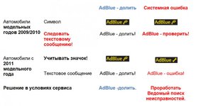

    В ODIS-е есть процедура стирания этой надписи, при этом запускается тест системы на месте или же в движении. Не стирается, значит что то работает не штатно.
    И ещё, почитай это:
    [CUT]
    Техническое обоснование
    Указание по AdBlue-Hinweis в системе информирования водителя (FIS) не всегда означает, что необходимо дозаправить AdBlue.
    Правильность работы системы SCR зависит от выбросов с ОГ, следовательно, от стандарта выбросов (для данного автомобиля). Поэтому определение неисправности и соответствующая последующая проверка выбросов частично проводится при температуре ОГ >180°C.
    Если при сбое осуществляется дозаправка системы AdBlue и запись события стирается, то индикация в FIS может по-прежнему остаться, при том что новая запись события не появится (сразу же).
    В этом случае обработка сбоя через Ведомый поиск неисправностей становится невозможной!​
    Необходимо в дальнейшем учитывать разъяснение по индикации сообшений в FIS:​
    [/CUT]
    Скорее всего, как и описано выше, ошибку стёрли необрабатывая. Теперь не знают что делать дальше. Пусть смотрят первый протокол, может осталась первичная ошибка.

    У меня горит не значок "долить", а гаечный ключ - "повреждение". Ошибка
    Р204В в протоколе сохранилась, но есть мнение, что менять датчик давления с насосом преждевременно - может всё излечится на программном уровне. Игорь, ты раньше писал, что имеется TPI-шка на эту тему.Не мог бы подсказать код SVM - у дилера его нет, а запрос в Германию затянется.
