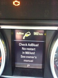

    Ситуация такова: стало отображаться сообщение, что adblue хватит на 960 км, купил 20 л, залил литров 7, сообщение пропало. Потом неожиданно во время езды появляется опять это сообщение про 960 км и загорается check engine. Долил еще 13 литров, сообщение так и не пропало. Что делать?

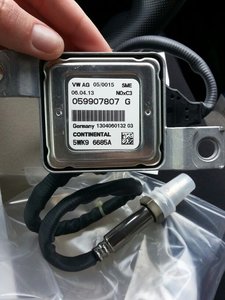

    у меня та же самая хрень иногда загарается. Купил новый датчик nox надеюсь что ситуация изменится (во всяком случае ОД так сказали).

    После такого сообщения и после вашей самостоятельной доливки нужно адаптировать уровень мочевины,сами вы ничего не сможете сделать,если конечно у вас нет vas.
    |А вообще если загорается чек одновременно с сообщением,то это неисправность в самой системе adblue

    Расскажу свою историю. Машина США 3,0 дизель 10 год и естественно с системой мочевины. Пока гнал 3000км загорелась надпись ДОЛИТЬ. Благо не стал дергаться в дороге и не доливал. Успешно доехал в Челябинск. Но так как надпись не пропадала))))) начал искать мочевину. Конечно же в наличии ее не было у кого. ОД вообще сказали что первый я у них с такой машинкой. Фольксваген так же развел руками и даже грузовой Мерседес сказал что не держат мочевину в наличии, только под заказ. Я нашел людей, которые продают и заправляют данную жижу для грузовиков, заправил примерно 5 литров, очень удивился что так мало вошло. Тут же надпись о доливке сменилась на надпись о том, что следующая заливка понадобится через 9999км и все пропало. Еду улыбаюсь, как вдруг, через 50км загорается надпись о том что НЕОБХОДИМО ПРОВЕРТЬ AdBlue и что мне ехать осталось 960 км.....естественно растроился и поехал к ОД. Вот кому огромное спасибо, так это ОД Ауди в Челябинске. Не бросили меня))))) а стали разбираться и связываться с Москвой, а потом и до Германии дело дошло. Что только не делелаи: и всю жижу поменяли на оригинальную (я ее заказал к тому времени)машина даже качесво мочевину тестирует и пользоваться надо только ОРИГИНАЛЬНОЙ И НЕ ПРОСРОЧЕННОЙ (G052910A4 10 литров), пытались прожечь сажевый фильтр (я машину гонял 45 мин по трассе со скоростью не ниже 100км/ч), и программно пытались. НИФИГА, забираю, катаюсь 50-150км и опять эта страшная надпись про 960км. В конце концов я оставил машинку у ОД. И через 3 дня мне ответили, что немцы сразу же после то, как узнали о моей истории, забраковали датчик NOX. Не удивительно так как она самая дорогая во всей системе мочевину)))) Оргинальный номер 059907807F. ОД даже не смог сказать точный срок и стоимость, так как нет нигде данной херни. Заказал в Америку, через знакомых, как и думал дорого 380 без доставки и ОД в США продали с буквой G в конце, утверждают что это более новый и усовершенствованный экземпляр. Сегодня получаю на почте его и сразу же запишусь к ОД замену. По итогу отпишусь.
    Насколько я понимаю, более свежие машины с системой AdBlue 11-12 годов этой проблемой не страдают, так как у них уже усовершенствованный датчик NOX стоит. Сам лазил на американских форумах и прочитал массу таких же случаев у американцев и не только с Q7, но и с Таурегами и Кайенами. Так что это не российская рельность, а просто недоработка в системе мочевины.
    Очень хочется верить, что после замены датчика, ЧЕКА и 960 км больше не появится на табло.

    Я в среду 17/07 буду этот датчик менять, по итогу отпишусь.....

    Когда заказывал этот датчик в США, то лучшим предложением было ждать 1-1,5 месяца и то не вариант, так как точно так же со штатов заказывали бы. Ценник не помню, но точно дорого)))))
