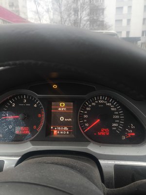

    Проблема с зажиганием автомобиля в холодную температуру, оказалось что не срабатывают свечи накаливания, не приходит ток, горела спиралька на приборке, пропала тяга. Поменял актуатор турбины, спиралька потухла, тяга появилась но свечи накала не работают похоже, заводится плохо. Смотрел рэле свечей накала расположенное под ЭБУ, с виду оно норм и внутри тоже, нет окисления. Ток на 30й приходит. Кто знает как его проверить?, может блок управления двигателем накрылся?, как его проверить?. .. Воздушная заслонка почему то пищит, замыкание?, там были заклининый шестерёнки, иивсё в масле, поменял шестерни и просушил, но писк не ушёл, сама заслонка двигается... У кого нить был такой опыт?, грешу на ЭБУ двигателя, но не уверен...

    Что мешает проверить напряжение на свечах после включения зажигания?
    Если оно есть, то проверить/заменить свечи. Они не вечные.

    пробег уже за 400?

    Пробег уже за 529000

    Ещё недавно казалось было 340т

    Что касается свечей, то про них я в посте 2 написал и напряжение на свечах само себя не измерит, сколько тут не пиши. Да и на пробеге 529 000 их давно уже надо поменять, если этого не делал раньше.
    По остальному типа
    и
    нужна диагностика, ну или хотя бы нормальный сканер, чтобы дальше обсуждать.
