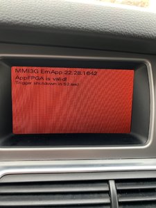

    Всем привет. У меня вот такая проблема

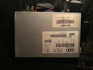

    Есть ошибка по оптике в 47 блоке, акустика, вопрос где он находится и какие пути решения, заранее спасибо.
  14. Сергей на Q7
    Сергей на Q7 Живу я здесь
    20 июл 2014
    1.045
    Q7 4,2 FSI 07EX
    Посты №№ 13, 14. Усилитель. Находится в багажнике справа вверху за общивкой. Снимать, осмотреть и если что - необходим ремонт. Чтобы MMI заработал - закольцевать оптику из усилителя.

    Большое спасибо. Подскажите как кольцевать оптику.
  16. Сергей на Q7
    20 июл 2014
    1.045
    Q7 4,2 FSI 07EX
    Есть специальный кольцеватель (болт - он т.е. вытащили оптику и в него вставили) 4E0973802. За неимением - вытаскиваем выводы оптики из разъема(не забыть как стояли в разъеме(там вход и выход) и разъем не потерять!), и соединяем торец в торец с помощью подходящей трубки пластиковой. Осторожно - оптику нельзя сильно сгибать(хотя она гибкая). Все потом фиксируем изолентой и готово

    Спасибо такт и сделал. Можете подсказать кто занимается ремонтом блоков усилителя.
