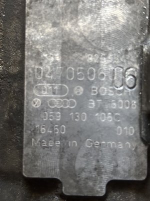

  5. stas 2.5tdi
    stas 2.5tdi Новичок
    5 апр 2023
    60
    Двигатель akn
      260,7 КБ
      26

    А как тот факт что в 1 группе цыкловая 10 и выше, а с того что читал то нужно 4-5.5

    И еще одно НО.. я два года назад менял насос в баке, и сделал с перекачивающего в подкачивающий… ииии поставил не ту шлангу гофрированию в резиновую масло и горючо стойкую… может там сейчас какой-то изгиб и солярки меньше поступает…? А у меня до замены тнвд стоял А серии а сейчас С серии и на С серии давление 1650 а не 1550
  8. ser_gr72
    ser_gr72 Старожил
    23 окт 2006
    28.460
    #28 ser_gr72, 20 авг 2025
    Есть тема https://www.audi-club.ru/threads/razbor-tnvd-vp-44.421982/
    Там расписано про совместимость.
    На механике стоял B, на АКПП - С и форсунки/распылители разные.
    Возможно, не хватает топлива.
    У тебя угол в базе 1,4 в поздно, а в рано сколько и при каких процентах?
    Если с подкачкой, то должно быть 15 при 30%.
    Если нет, то для исключения сужений шланга и проблем с насосом надо запитать с бутылки.
