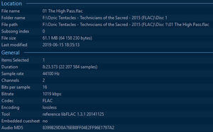

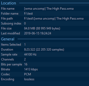

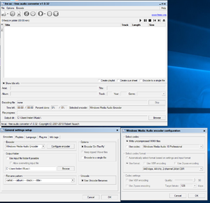

    Посоны, нашел лосслесс формат для MMI 3G+ - "WMA Uncompressed"
    Создаётся бесплатной прогой freac (https://www.freac.org/)
    При размере флака в 62Мб (44KHz 16bit stereo 1019kbps) создаётся WMA в 87Мб(44Khz 16bit stereo 1413kbps), такой же как и обычный WAV.
    Умеет в FLAC -> WMA Uncompressed, также умеет в массовую конверсию.
    Настройки:

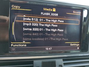

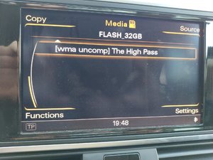

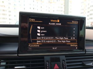

    Тесты разных форматов в A6 C7 MMI 3G+:
    Ура, товарищи, пошёл конвертить свои over9000 треков в эту поипоту.
    Прошивку обновлял до 1001 с этого топика:
    https://www.audi-club.ru/threads/obnovlenie-po-i-navigacionnyx-kart-mmi-3g.374165/
    Не знаю влияет как-то или нет.
    Также удалось прочитать 256Гб Micro SDXC карту! Форматировал в Mac OSX стандартной Disk Util, формат FAT
    pafnat, LVN72 и FiVe нравится это.

    А битрейт точно не 320кб получается? Вроде ну не как не может ммй больше чем 320.

    не, всё ок с самим файлом, разве что сам MMI как-то понижает, но это вряд ли.
    Исходник:
    WMA Uncompressed:

    Опиши процесс поточнее. Или выложи фото получше какие галочки в софтине где поставить. Кодируешь из файла или с CD?
  20. Avertae
    Avertae Новичок
    15 июн 2019
    16
    Беларусь
    Audi A6 C7 3.0 TFSI
    #200 Avertae, 16 июн 2019
    Я юзал FLAC как исходник, тула не умеет в CD.
    Для рипа можно юзать http://www.exactaudiocopy.de/ , например записать в wav, а дальше уже через fre.ac в WMA.
    fre.ac работает по принципу:
    1. надобавлял что хочешь сконвертить
    2. выбрал "Write uncompressed WMA files"
    3. нажал на кнопку "play", и всё.
    В выходной папке будут готовые для MMI треки.
    Кста в туле есть русский, если с англ тяжело.
