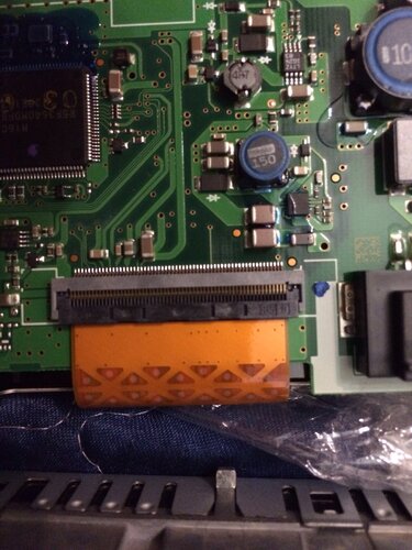

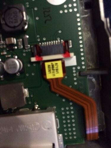

  1. audimilano
    audimilano Живу я здесь
    23 мар 2011
    4.465
    Китай
    Британские
    Я его не видел. Но у друга была такая же картинка на мониторе только на BMW и именно была проблема в шлейфе. Это даже у БМВ была болезнь и продавались инструменты для и ремкомплект для востановления. Даже у меня на Q7 была такая картинка когда я мутил с различными видео интерфейсами
  2. audimilano
    23 мар 2011
    4.465
    Китай
    Британские
    шлейф внутри, ты его не увидишь если даже снимешь монитор

  4. audimilano
    23 мар 2011
    4.465
    Китай
    Британские
    Самый широкий

  6. Lelik707
    Lelik707 Живу я здесь
    18 янв 2012
    3.220
    Q7 4.2 TDI 2010
    наверное нужно протереть контакты на шлейфе каким-нить раствором типо спирта:nod:

  9. audimilano
    23 мар 2011
    4.465
    Китай
    Британские
    Распространенный глюк. У меня бывало пару раз. Но в первом случае помог перезагруз.
  10. Vlah
    Vlah Модератор
    12 ноя 2003
    24.467
    Черный пантер :)
    Очень похоже на шлейф. Скоро опять отойдет :nod: Или...не отойдет )) Может из коннектора выходит...потрясет машину - обратно встанет, потрясет - отсоединится частично...

  12. Vlah
    Vlah Модератор
    12 ноя 2003
    24.467
    Черный пантер :)
    #52 Vlah, 12 ноя 2013
    Если это действительно шлейф отходит...то разбирать и подключать нормально. Как разбирать не в курсе.
    Ну а если монитор...то привози, посмотрим, но без гарантий ) Никогда не имели дело с мониками Audi. Но тебе будет бесплатно.
