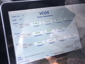

    Доброго времени суток! История такова. Audi q7 4.2 FSI, заклинил компрессор, перебрал, поставил другую поршневую и наклонный диск, другой клапан, новый радиатор, трубку идущую от компрессора к радиатору промыл. Собрал, заправили, кондер включился, поработал некоторое время и стала падать производительность, машина остынет снова холоднее дует. Мастер сказал что виной не включающийся маленький вентилятор на радиаторах. С выключенным компрессором я доехал домой. Радиатор разобрал почистил щетки, поставил. Через блок двигателя проверил их работу васей диагностом, включился. Потом машина стояла неделю, ждал запчасти. Как пришли все собрал, завел, кондер уже не включился. Что заметил, при его включении маленький вентилятор так и не включается при этом в тесте в блоке двигателя он включается, а при тесте исполнительных механизмов блока климата вентиляторы не включаются. Логи прилагаю, оба с включенным климатом, но в конце лога с группами 21 и 23 я выключаю ненадолго климат.

    Компрессор качает, даже ток через клапан регулируется.
    Почему температура на испарителе такая же, как на входе, надо разбираться.
    Ошибки какие есть?
    И что будет на холодном моторе?
    Может с клапаном печки проблемы и он открыт?

    Запусти лог с отключенным компрессором и включи его.
    Желательно на холодном моторе, чтобы понять давление в системе в спокойном режиме и работу компрессора и вентиляторов.

    21 и 23 нужны? Может распишите в каком окошке какой параметр?

    Почему в 23 группе первый параметр нагрузка всегда 0?
