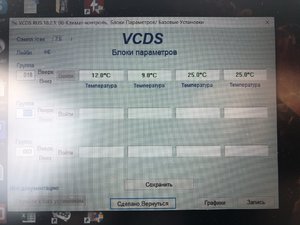

    Полазил в климате. Когда климат еще не включался в 18 группе были такие показания: 29, 29, 25, 25.
    потом прокатился с климатом на 22 градуса, и показания стали такие: 12, 9, 25, 25
    За какие датчики отвечают какие окошки в программе? в норме ли показания?

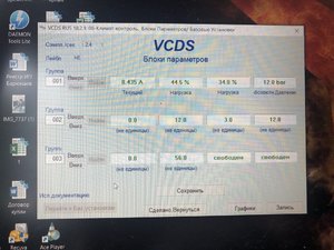

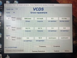

    Какие показания в этих группах на заведенной при оборотах 1500-2000
    Сделайте синхронизацию

    Во 2 группе 3 окно, цифра 3 -- компрессор отключается периодически из-за низкого давления
    Пока могут быть такие причины
    1. Недостаточно хладагента (фриона) (утечка)
    2. Кирдык компрессору не качает нужное давление!
    При выключение зажигания под бардачком не шипит ничего?
    Вы второй человек с этой проблемой
    Должно быть так на улице +33 по датчику, давление в 1 группе 4 окно, должно быть 14-17 бар, во 2 группе - должно быть так
