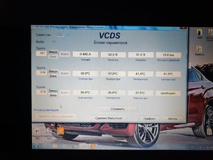

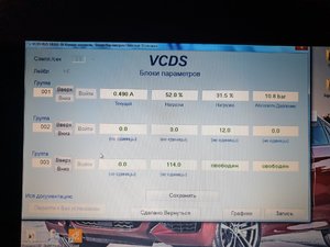

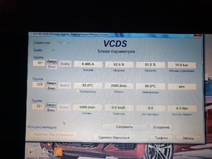

  15. Begemotya
    Begemotya Новичок
    8 ноя 2012
    79
    q7 3.0 TDI
    Всем привет!
    Проблема в следующем - когда было попрохладнее, кондер то работал, то нет, особенно напрягало в дождь. А сейчас, когда на улице +30 вообще перестал включаться. Смотрел VCDS-ом разные группы. Фотки ниже. Подскажите, знающие люди, в какую сторону смотреть. Хотел начать с перезаправки кондера, но вроде давление 11 бар вполне достаточно?
    20200616_222530.jpg 20200616_222530.jpg 20200616_222634.jpg 20200616_222700.jpg 20200616_222530.jpg 20200616_222634.jpg 20200616_222700.jpg 20200616_222718.jpg 20200616_222757.jpg
  16. ser_gr72
    ser_gr72 Старожил
    23 окт 2006
    28.167
    Давление надо проверять с отключенным компрессором, а затем включить и наблюдать за током через клапан, ростом давления и температурой на испарителе. Если нужная температура достигнута, то ток уменьшается (как на фото) до значений, которых хватает для поддержания нужного давления и температуры испарителя. Если эта часть работает, то дальше надо разбираться с заслонками и клапанами печки, которые мешают правильной регулировке температур.
  17. Demon1175
    Demon1175 Живу я здесь
    24 дек 2014
    1.810
    Владимирская обл.
    Q7 4,2 tdi BTR 2008г.
    У меня он стоит на испарителе под правым дворником.
  18. Demon1175
    24 дек 2014
    1.810
    Владимирская обл.
    Заслонки тут не причем. Там на испарителе +26. Варианта три: 1. Может заклинил компрессор. Были случаи даже когда ось крутилась, поршни стояли и по ним ездила кривая шайба, стирая свое напыление. 2. Клапан производительности, установленный на компрессоре. Может тоже иголка клинить, но у меня такого ни разу не было. 3. Клапан ТРВ. У меня такое не давно было. То работает, то нет и производительности все равно не хватало. Замена была сделана и все стало нормально. Просто зимой менял помпу, радиатор и трубку кондея, а кондиционерщики три раза выпускали и заправляли фреон без масла. В итоге износ поршневой и аллюминевая пыль везде. Вот и пришлось мыть все и компрессор с ТРВ менять.
    Роман1977 нравится это.
  19. Begemotya
    Begemotya Новичок
    8 ноя 2012
    79
    q7 3.0 TDI
    Этот калапан ТРВ каким образом можно продиагностировать? Он механический, я правильно понимаю? При тестировании систем клапан n280 отвечает.
  20. Demon1175
    24 дек 2014
    1.810
    Владимирская обл.
    Клапан ТРВ диагностировать сложно, он механический. Только смотреть на крутящий момент компрессора, но это тоже понимаю не 100%. Просто если компрессор работает, то может электронный клапан западать, но все равно будет показывать 3 N/М так, же как и при закрытом ТРВ.
