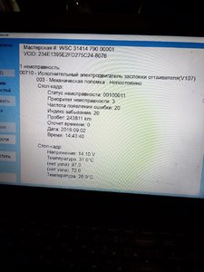

  17. KEO
    KEO Старожил
    21 окт 2015
    5.510
    Коми респ.
    Q7 3.0 TDI (BUG)
    Обычное дело. Находится с водительской стороны, меняется легко и без съёма торпеды.
    Сейчас на телефоне. Буду дома - распишу подробнее

  19. KEO
    KEO Старожил
    21 окт 2015
    5.510
    Коми респ.
    Q7 3.0 TDI (BUG)
    #1539 KEO, 6 сен 2019
    Забыл вчера про вас. Сегодня вспомнил.
    Вот тут в принципе ВСЯ необходимая информация есть.
    https://www.audi-club.ru/threads/vi...ivatelja-v107-v-299-v-na-audi-q7-vw-t.494170/
    Только дочитайте до конца тему. Страниц там немного.
    V107 снимается легко. В первый раз долго, т.к. не зная куда лезть и что снимать. Второй раз когда я менял - за 10 минут вроде уложился.
    Лучше брать исполнительный механизм Bosch. У него строение моторчика надёжнее в разы, чем у Delphi.
    Я брал на Авито.
