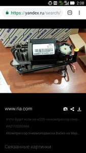

    Позвонил в кантору pnevma.ru. Спросил по поводу ремкоплекта. Они ответили что Wabco перестали изготавливать эти ремкомплекты для ауди с 2017 года и его у них нет. Но я их вижу на складах у офицалов в Германи и в России. Кому верить. Стоит попробывать за 17000 рублей? Или взять мерсовский Wabco 415 403 303 0 за 19000 рублей целикоми и переделать? Он точно от Wabco будет. Пока есть в продаже.

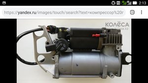

    А как вы подгибали уши крепления компрессора от мерса? Они развернуты на 90 градусов по сравнению с ку7 компресором. Может есть возможность переставить эти уши от ку7 на новый мерсовский. Судя по фоткам компресоров, там гнуть нужно ломом и то не факт что получиться. Как вы решили этот вопрос? Последнее фото это мерседеса компрессор.

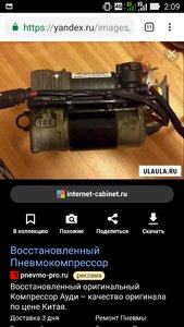

    Поставил по осени такое. Зеленоватого цвета - все в норме. Покупал р/к в Автодоке, когда он еще был. Сейчас - реально Китай - черного цвета. А в р/к большом - кольца вроде нету.:shock:

    пассатижами гнул. но можно от старого снять.у меня просто не открутились они там *барашки* закисли наглухо (но я и не парился откручивать их чесно говоря)
