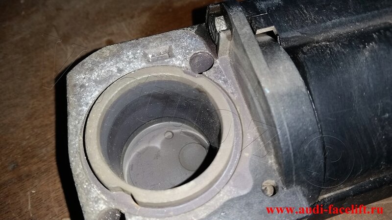

    Очищаем. Снимаем кольцо на поршне.
    Ставим кольцо на поршень. На фото видно как должно стоять

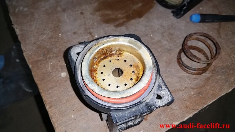

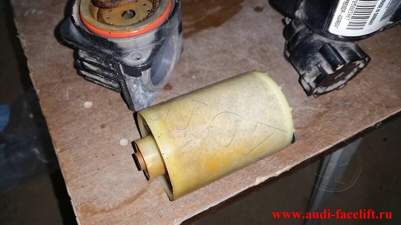

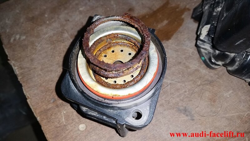

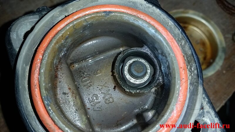

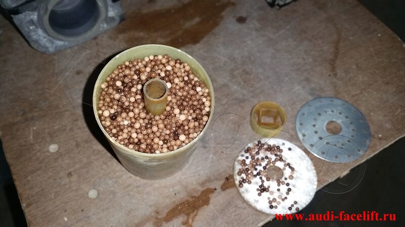

    Разборка осушителя
    Разборка осушителя

    Audi Q7 3.6
    За семь лет нормально. Почистить все, прокалить селикогель, и можно еще раз поставить, только с заменой кольца поршня
