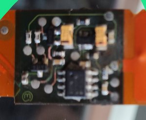

    Калининградская обл.
    Что не так с ней? По фото не понятно.
  4. MaiklR1973
    MaiklR1973 Живу я здесь
    6 сен 2014
    3.574
    Q7 3.0 CRCA 13г. BTR 08г. BUG 06г.
    Компаунд отслаивается от корпуса-вода проникнет на плату-будет КЗ.

    Q7 4 L 2007 все 4 ручки в глюках.Два дня живёт батарейка,и усё ,кирдык.Сегодня отремонтировал заднюю левую,заменил микруху.Кнопка заработала на закрытие,а вот открываться от касания не хочет.Вопрос знающим,что отвечает в ручке за касание,и возможно ли вылечить этот недуг.

    Вся плата в ручке-это сенсор срабатывающий от прикосновения.
    Если Ваша плата сгнила-можно купить новую и поменять.
    Стоимость 4 плат=10т.р

    Отчёт от АVK-1 о замене микрокнопки,я по этому отчёту и делал свою ручку.p.s.особенно приколол натягиванием пипетки на микруху,я чуть со смеху не обоссался.

    Это вот это сенсор?

    Натянули пипетку?)))

    Это микросхема электрическая. Плата вся в сборе это и есть сенсор на прикосновение срабатывающий.

    Если это сенсор,то его заменить тот ещё геморой
