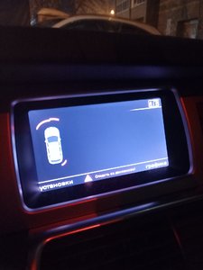

    Здравствуйте, одноклубники! Помогите советом, установил заднюю камеру с Али, камера CCD, точно не знаю но вероятнее всего NTSC, питание взял с мотора заднего дворника, видео сигнал подключил к квадлоку mmi, к клеммам 5 и 11 синего разъёма, mmi 3g hi, прошивка K0257_6_D1, ТВ нет, но есть DVD. Блок паркторника 4L0910283C с 8 датчиками, судя по эксисту поддерживает заднюю камеру, кодировку принимает, сейчас кодировка 0221066, блок 5f кодировку принимает, сейчас кодировка 010100060304F3EF01000705EF6300030001, в 19 блоке сейчас камера не отмечена, когда ставил галку 6C появлялась ошибка "03157 ограничение работы из за нарушения связи". После кодировки 76 блока, графический парктроник перестает работать, только звуковой, изображения с камеры тоже нет, экран mmi остается тем же самым, например, если мы на радио включаем паркторник то экран не переходит в режим графики или видео, включается только звуковой парктроник, экран также показывает список радиостанций. Заметил одну особенность, если при включенном паркторнике перезагрузить mmi, то после перезагрузки на экране будет изображение с камеры + графика слева. Фото приложу. Картинка будет сколь угодно долго, можно также переключать с камеры на графику и обратно, заходить в установки, но стоит выключить парктроник и снова включить и он больше не выдает изображения с камеры, только звуковой парктроник. Пробовал кодировать только 76 блок- результат тотже, пробовал 76 и 5f- результат тотже, и пробовал кодировать 76, 5f, 19 - результат тотже.
    В чем может быть проблема, подскажите? IMG_20190219_150657.jpg IMG_20190219_150705.jpg ?

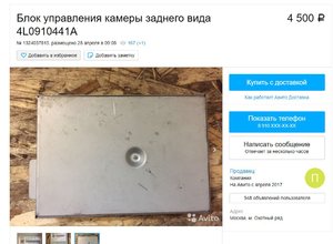

    ИЗ твоего поста не ясно, ты блок управления камеры поставил или напряму камеру воткнул в мми.
    Если ты блок поставил, то не вижу парковочных линий на камере, она у тебя не откалибрована ?

    Блока камеры нет, подключена напрямую в квадлок mmi.

    Думаю все ваши проблемы из за этого

    Возможно, но есть человек у кого без блока на 3 g high работает, правда на ку5
    В скрытом меню, в carmenuoperation, в parkinghelp, стояло 1, менял значения на 2,3,4,5,7,9 -без результатно

    Серьезно ?
    блок управления камерой 4500, это одна полная заправка.
    А вы занимаетесь колхозом...
    Я понимаю новый комплект, может быть дорогим, но бу...
