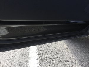

  5. adolbik
    adolbik Новичок
    27 сен 2016
    14
    Не совсем понял, где эта защёлка располагается. Вот такая накладка у меня с внутренней стороны
