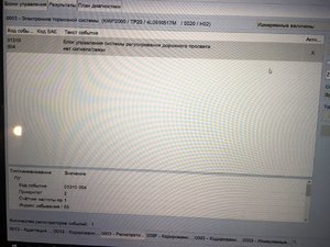

    Привет!
    Вот и я решил пополнить ряды счастливых обладателей АСС.
    Очень нужна помощь комьюнити!
    В принципе, практически все я делал по отчету AndKny https://www.drive2.ru/l/9554911/ (спасибо, AndKny!).
    Остановился на программировании, и сейчас есть три проблемы:
    1. Появилась ошибка по абс (3 блок): Блок управления системы регулирования дорожного просвета не сигнала/связи
    Кодировку взял из отчета - 3.0TFSI (бензин) — 0627793
    Есть подозрение что это из-за того что у меня нет пневмы, а в этой кодировке она должна быть.
    Может кто подсказать куда копать, как мне убрать эту ошибку?
    2. Висит ошибка в АСС: Блок неправильно закодирован
    Кодировку взял брал и из отчета - 3.6 FSI — 0051168
    И генерировал через ведомые функции одиса - результат один и тот же (одис генерирует на мою комплектацию такую же кодировку как в и отчете).
    3. В отчете сказано что надо
    Но так как у меня ОДИС, у меня галочек нет, и я не могу понять какой байт/бит надо менять. Может кто сделать скриншот VCDCa?
    з.ы. у меня q7 рестайл 3.0 tfsi без пневмы.
    Спасибо!

    Проверь кодировку 19-го блока, не включил ли ты там лишнего
    заходи в зеленое меню и выставляй там настройки, в нескольких местах надо выставить галки
    makaronni нравится это.

    #127 makaronni, 23 ноя 2018
    То есть галочка в кодировке 5F - это пункт из зеленого меню?
    Пока ехал в пробке прошерстил все пункты в "car", все включено и со значениями как в статье у AndyKny.
    Заметил что в зеленом меню почему-то стояла Q5 вместо Q7, а я даже на картинке на замечал разницы :) поставил Q7, картинка поменялась, видимо я где-то раньше накосячил.
    Но шнурок не подключал еще, не знаю как это повлияло на ошибки, проверю позже.
    В принципе в ММИ уже есть меню Adaptive Cruise и Braking Guard, и настройки сохраняются нормально.
    По 19 блоку - спасибо за совет, пересмотрю что там сейчас включено, я до этого момента там вообще не лазил, но вдруг кто до меня там натворил делов.
    По блоку АБС: начитался что датчик дорожного просвета у меня должен быть установлен, даже на пружинах. Один спереди и один сзади, так как у меня фары по вертикали должны крутиться, буду проверять их блок/кодировку да и вообще наличие на выходных. (p.s. оказывается этот датчик нужен для корректного определения тормозного усилия, он смотрит на крен морды, наворочено!)
