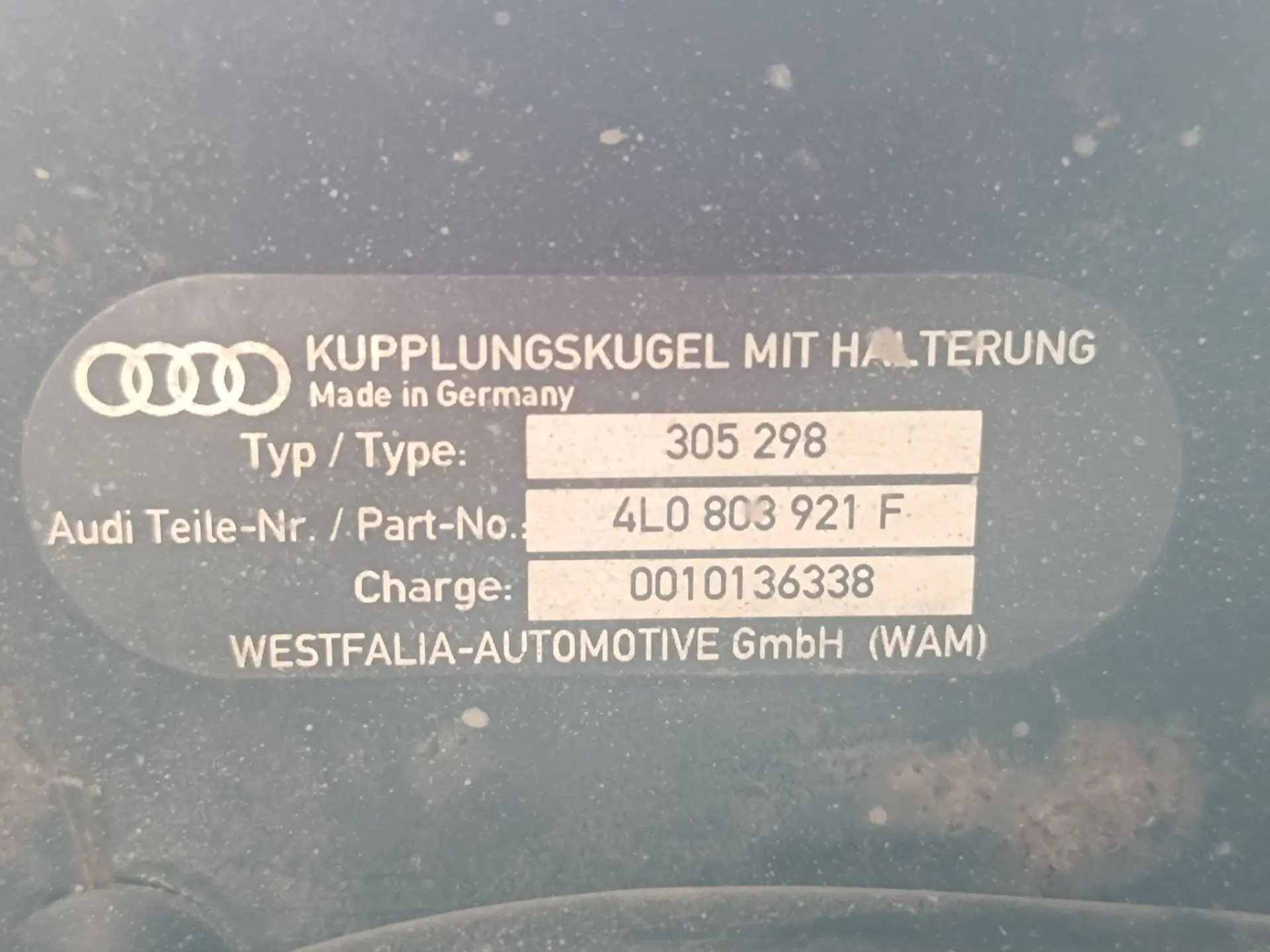

    Добрый день. Имеется электрофаркоп. ПоВился люфт в открытом состоянии. И люфт не всегда есть когда его открываешь. Бывает так что есть люфт. Поехал с прицепом и люфта нет. Как будто что то становится на свои места

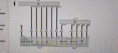

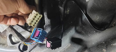

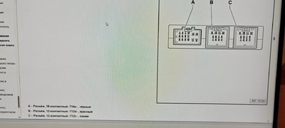

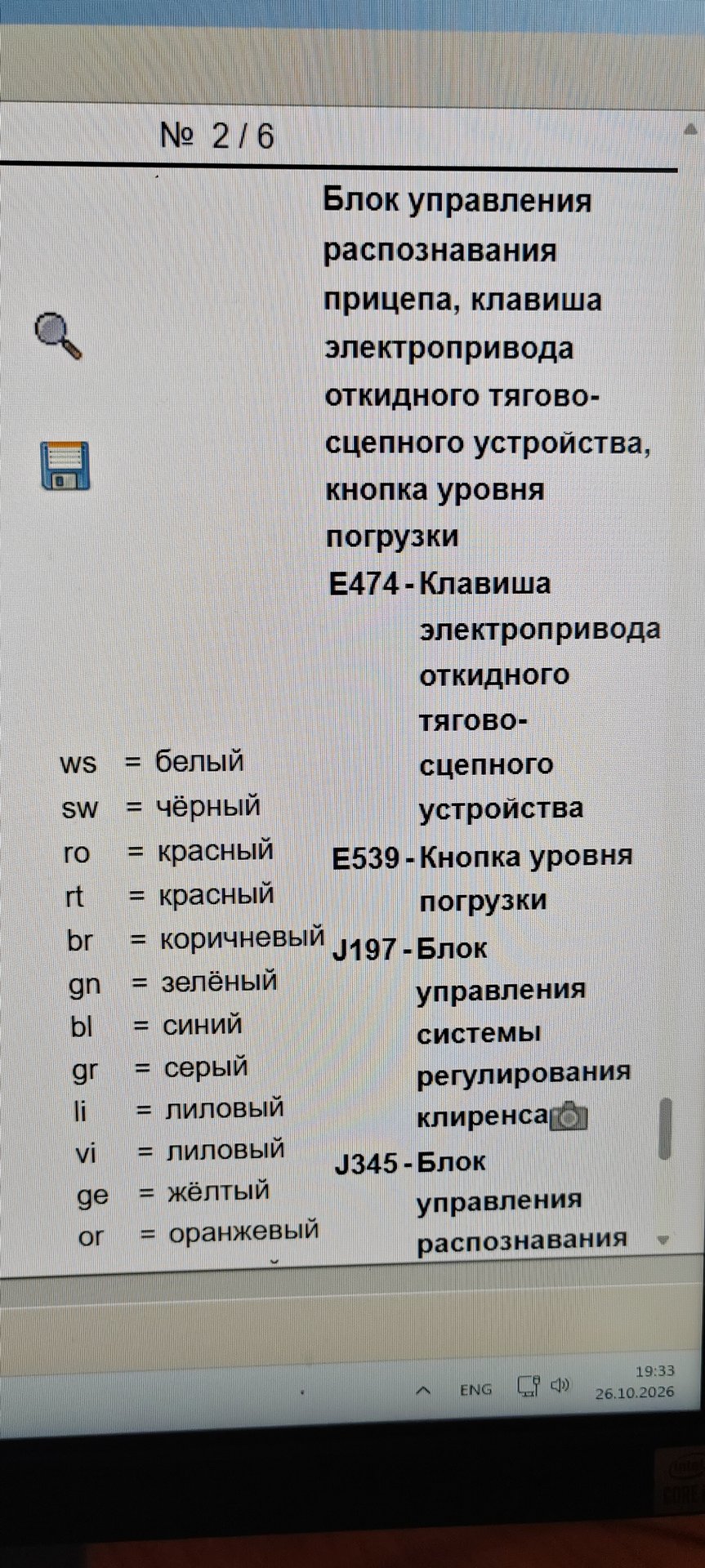

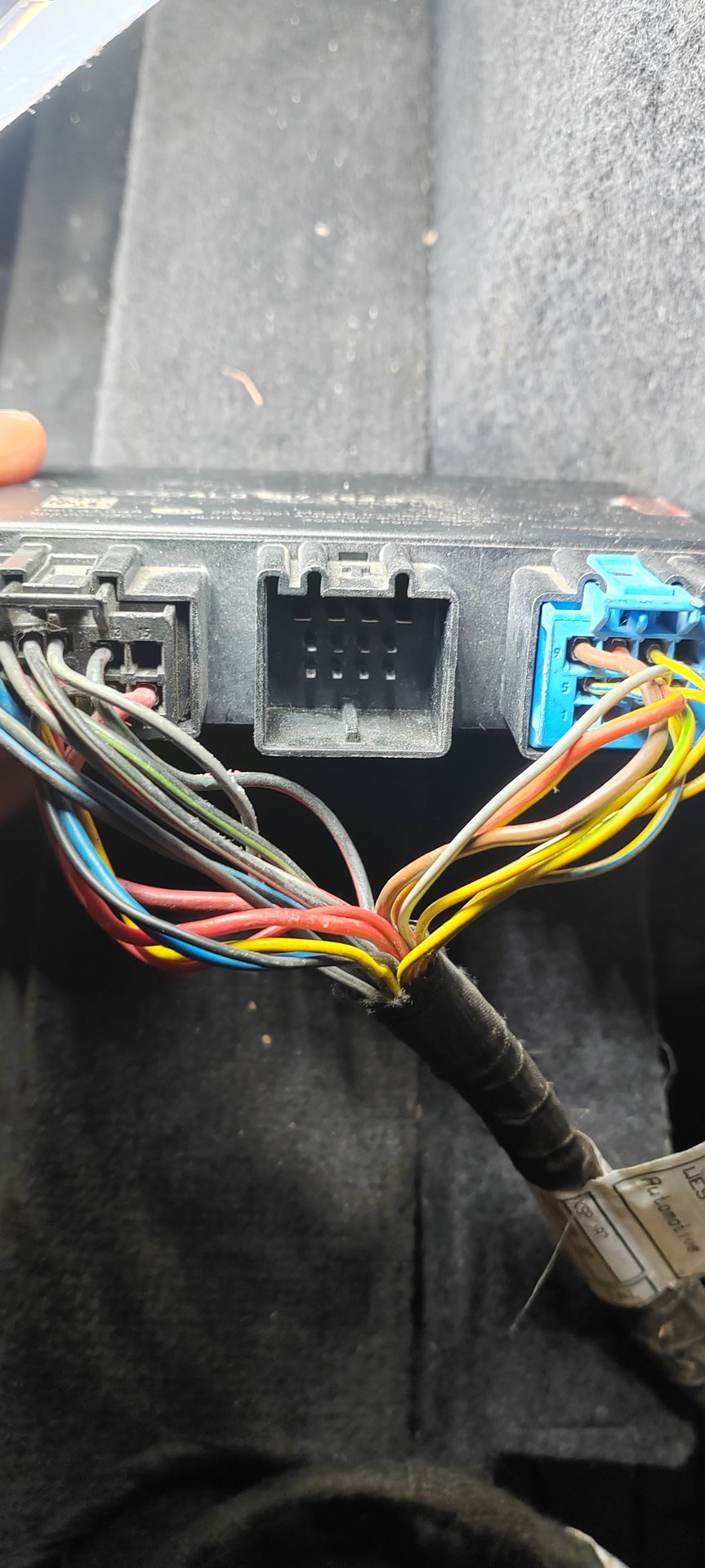

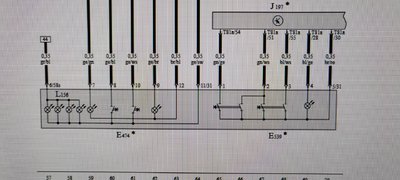

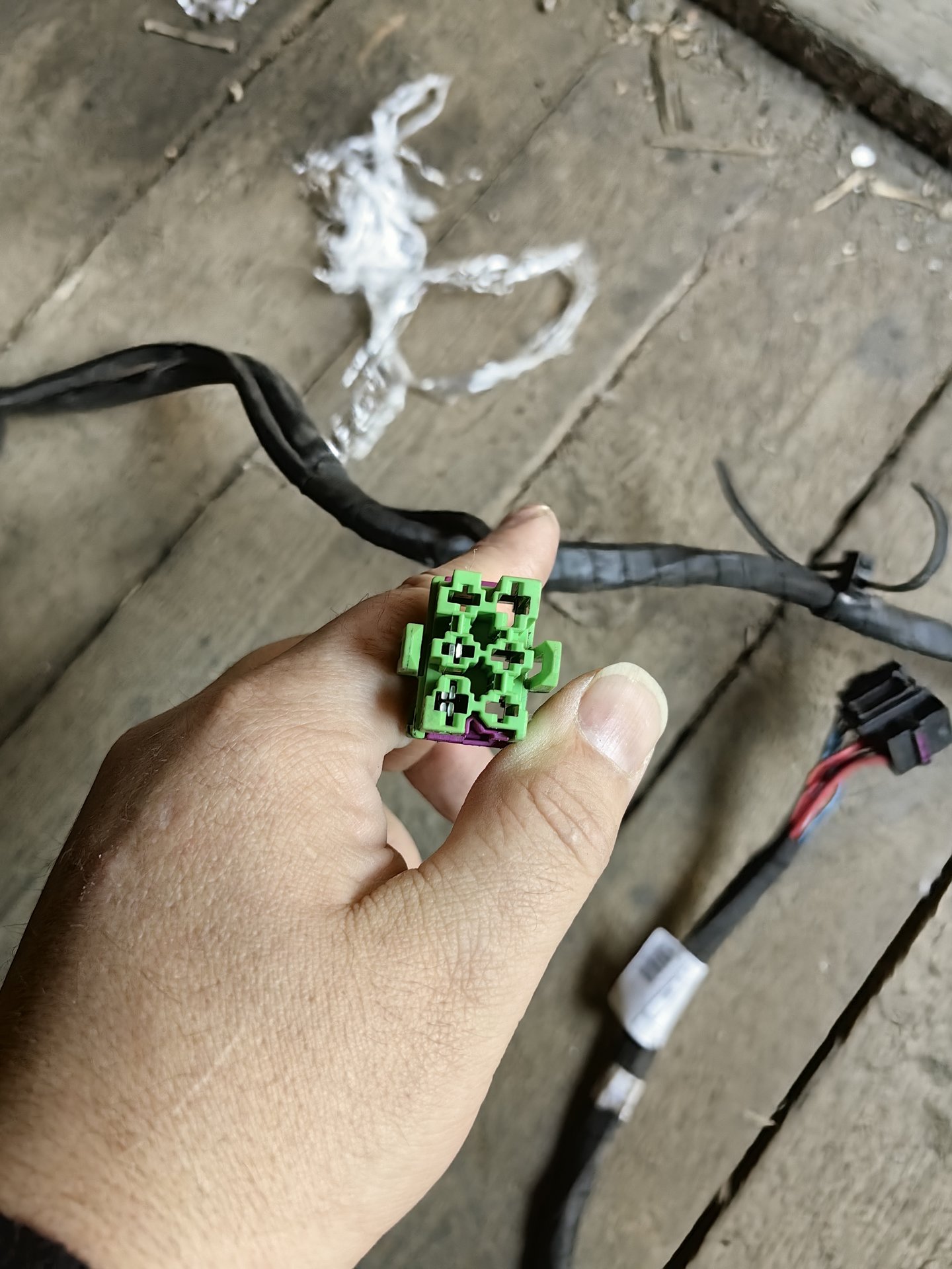

    Добрый день. Подскажите на Audi Q7 4L 2008 год оригинальный электро фаркоп вестфалия есть зеленая фишка подключено 2 контакта , за что отвечает?

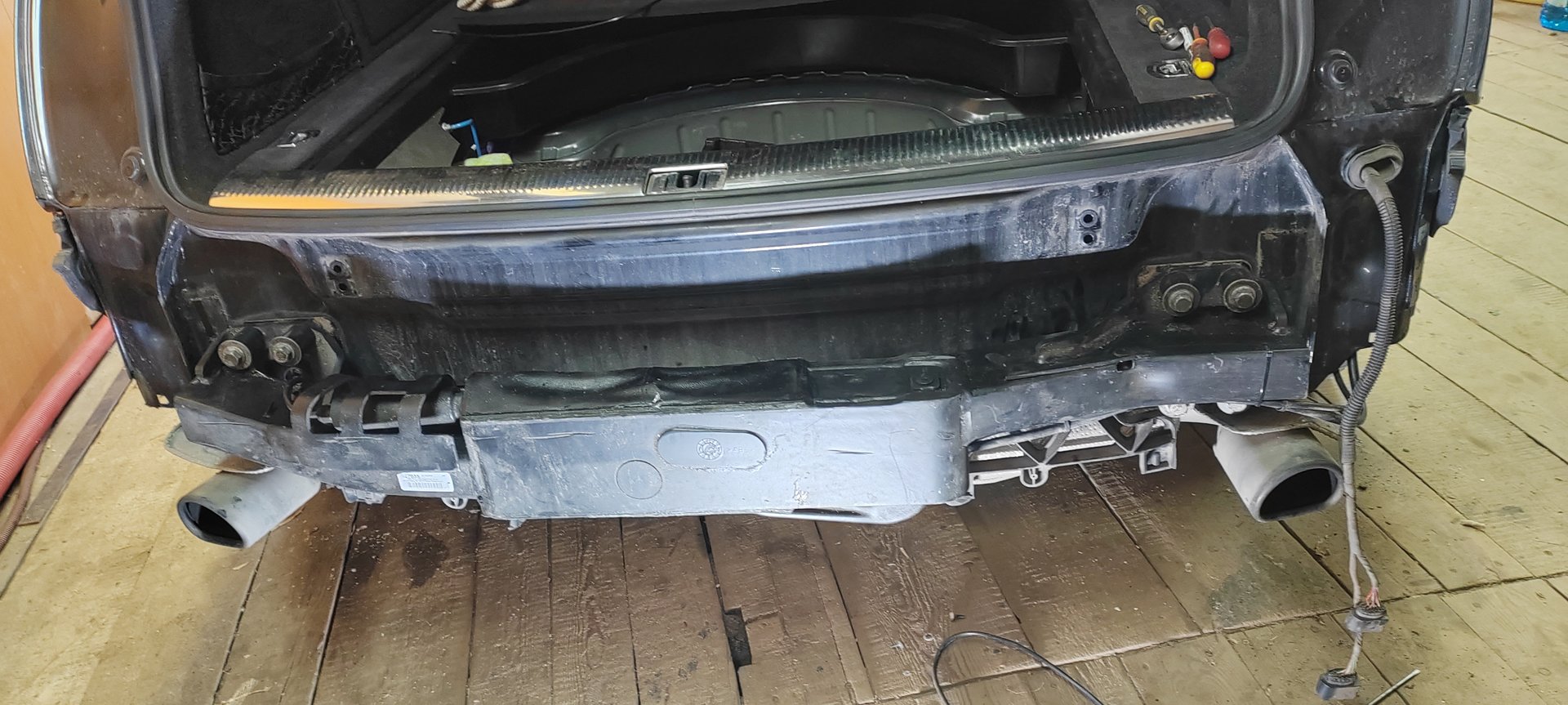

    Здравствуйте. Подскажите кто знает. Имеется Q7 2007 г.в. Решил установить фаркоп (американский квадрат). Приобрел его с разбора. Установил, подключил блок все работает. Но на него нет ни каких документов, хотя фаркоп оригинальный. Где можно сделать документы на ТСУ?
