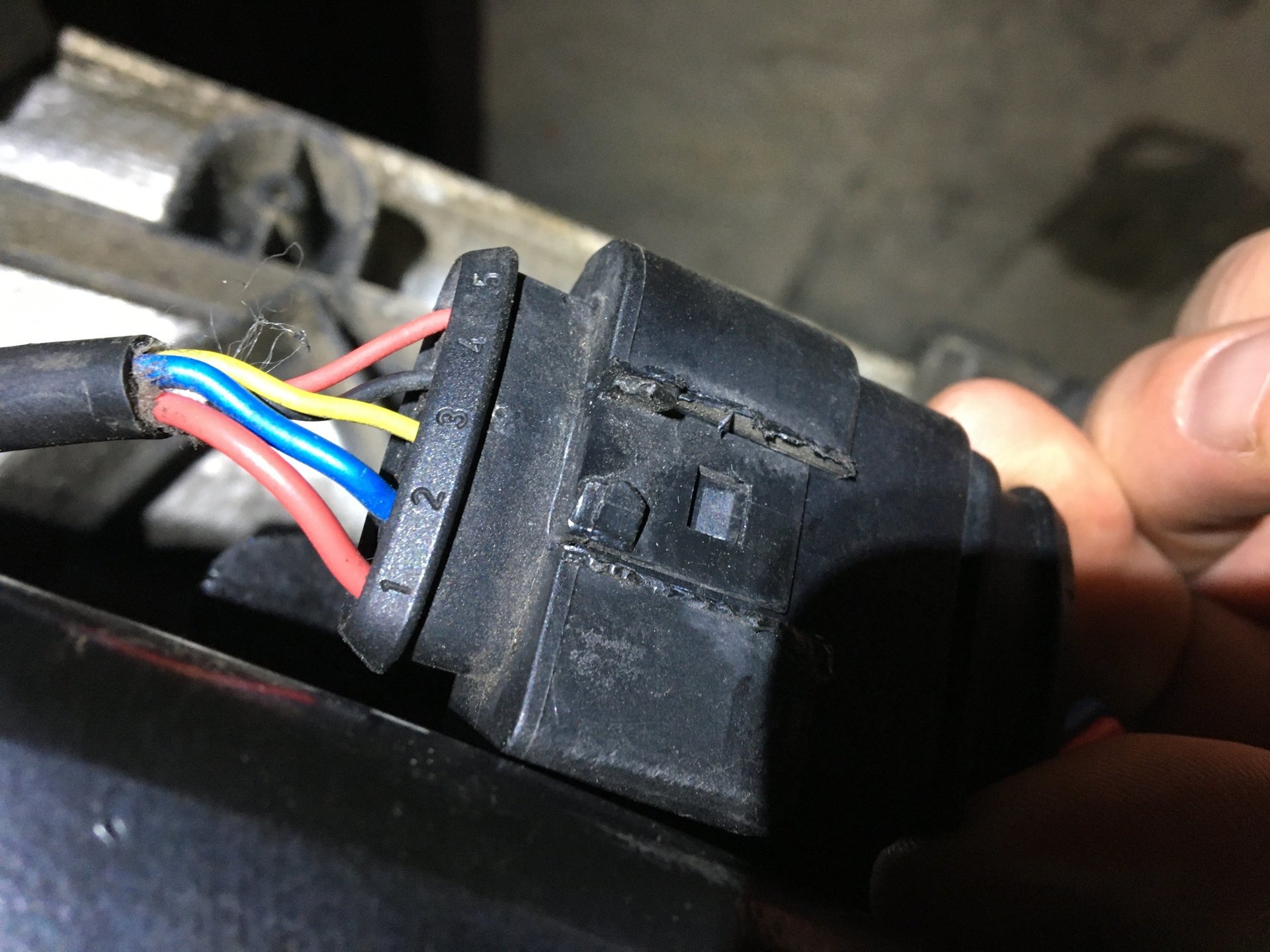

    Всем привет !!
    Устанавливаю не комплектный оригинальный електро фаркоп на Q7. Блок согласования стоял на авто, отзывался на Васю, но нехватало два пина с питанием. Добавил согласно схемы на странице 21, спасибо Virtuoz за инфу, фишка подключения прицепа заработала. Теперь осталось заколхозить питание на двигатель для открытия/закрытия, и тут непонятно принцип роботы. Фишка двигателя имеет 5 проводов, красный и синий питание двигателя, при смене полярности должен открывать\ закрывать. Когда начал подавать питание на эти провода, двигатель напрягся но крюк не сдвинулся, поменяв полярность таже ситуация, подозрение на какойто фиксатор.
    Ну и вопрос, может кто то знаком с принципом роботы фаркопа, каким образом его разблокировать ??
    Заранее спасибо за ответ !!!

    Всем, привет !!
    Может кому то будет полезным. Принцип роботы оригинального електро фаркопа простой, синий и красный (потолще) питание на електро двигатель, при смене полярности открывает/закрывает. Остальные провода сигнализируют мозгам о вращении якоря, для отключения подачи питания. Фиксаторов, електро магнитов никаких нету.
    Фото в сообщении выше.

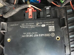

  16. Chuzhoi(Андрей)
    Chuzhoi(Андрей) Новичок
    1 мар 2020
    70
    Нижегородская обл.
    AUDI Q7 4L 2007 3.0 TDI
    Адрес 69: Функции прицепа Файл QML: Не найден
    Номер детали ПО: 4L0 910 383 АО: 4L0 907 383
    Компонент: ANHAENGERELEKTR 003 0020
    Кодировка: 0000111
    Мастерская #: WSC 00000 000 00000
    1 неисправность:
    16347 - Блок управления
    014 - Неисправен
    Стоп-кадр:
    Биты состояния: 01111110
    Приоритетность: 2
    Счётчик возникновения ошибки: 1
    Индекс забывания: 255
    Пробег: 262140 km
    Отсчет времени: 0
    Дата: 2023.06.05
    Время: 00:00:00
    подскажите люди:confused: где находится данный блок ,и ремонтируется ли он?
  17. VasilbV
    VasilbV Директор БАНи
    13 май 2008
    13.990
    Вожак стаи
    В багажнике, справа, под полом
    Пост #33, там есть фотки
