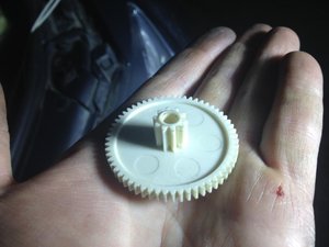

    Дросельная заслонка? Ее ремонтируют или можно убрать ее и если ремонтируют то сколько стоит она и где купить.

    Для начало наверное отключи его и попробуй сделать так чтоб она оставалось в открытом положении,ну ездить можно будет пока запчасть найдешь,потом вот тема,читай первые и последние посты.. http://www.audi-club.ru/forum/showthread.php?t=450220

    Сделал свое коня. Виновата ДЗ, залипла в закрытом положении. Разобрали почистили, посмотроле шестеренки, на полумесяце съело 2 зуба на половину, и что то с платой управления. Надо покупать шестеренки и крышку с платой искать. Ну и самое главное чистить наверное раз в пол года ДЗ.

    Надо купить новую ДЗ и забыть про неё ещё на 6-8 лет.
    Ведь старая именно столько отработала?
    Цена вопроса 15-16 т.р.
