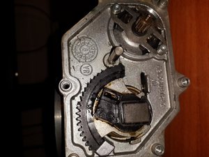

    Добрый день соклубники! Вот и моя пришла пора, точнее дроселя. Ничего не предвещало беды, завел прогрел и потихонечку поехал на работу. Небольшое препятствие в роли автобуса на остановке резко ускорился и услышал, как изменился звук мотора. Не придал этому значения, добрался до работы заглушил и опять услышал скрежет, открыл капот и понял, что звук издает дроссельная заслонка. Опять завел и увидел джекичана на панели приборов, сделал диагностику, не удивился, конечно ошибка была по приводу дроссельной заслонки. В обед решил снять и посмотреть, что же там такое произошло. Разбирается все элементарно, 6 винтов и все внутренности на лицо. Вот что я там увидел. Для наглядности фото сделал уже на снятом узле.

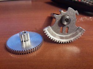

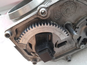

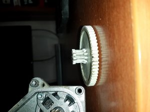

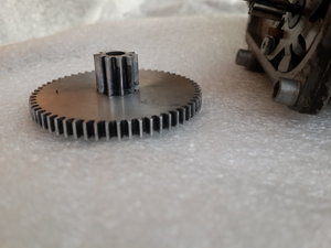

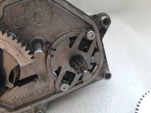

    После решил загуглить сколько же стоит сие удовольствие. В exist получил ценник в 17 кило рублей, Не дурно с учетом того что дело в пластиковых шестеренках. Было принято решение пошерстить по форуму и поискать товарищей по несчастью. Оказалось что проблема массовая! Нашел кучу тем и фотографий с ремонтом, даже на авито кто то ссылку давал с рем комплектом. Цена в среднем 3500-4000 т.р. Было принято решение поискать умельцев у нас в городе. Хоть городок и маленький около 100 тысяч, зато куча заводов! Ну вот показав все это добро одному умельцу получил одобрение. Через 2 дня комплект был готов, материал дюраль. Фото прилагаю. Все встало без проблем! Ничего не подпиливал. Ошибку убрал компом, больше не появлялась. Полет нормальный! Если будут вопросы задавайте, помогу, чем смогу. Цена комплекта 2.5 т.р. Пробег на момент ремонта 110 тыс.км. Добавить хотел кто будет сам делать, полусектор литой! Снять не получиться, только ломать.
    Фото шестерен после 10 000 км пробега (15 000 регулировок). Последние 3 фотографии.

    а от чего не будут то, пластиковые 110 тысяч отходили)

    Кстати, а на секторе тоже зубья сносились? Я вот на Ebay смотрю там шестеренку на замену продают

    Мир не без добрых людей, себе тоже возьму пусть будет, благодарствую! Думаю еще кому то пригодиться.
    уже задумался над этим предложением:shock:
    На секторе практически в 0! да, ну и ценниГ это же сколько в рублях то получается? причем как я понял только одна шестерня!
