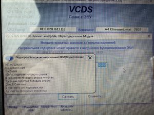

    Вот кодировка климата

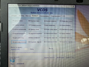

    Спасибо за ссылки, почитаю. Я попробовал поклацать вкладки на главном окне(выбор блоков) выбрал Комфорт и там был дополнительный воздушный отопитель, вообщем там нет связи с эбу. Или мне это не нужно ?
  7. ser_gr72
    ser_gr72 Старожил
    23 окт 2006
    28.429
    У тебя, скорее всего, нет такого блока.

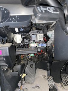

    Физически стоит, вот под рулем фото прилагаю. Тест исполнителей самого тэн не смог в интернете найти, возможно плохо искал. Но честно сказать я реле нужные не нашел под рулем, блок есть, а вот реле там не 359,360 а 370 и 373 стоят. Вообщем самых нужных не нашел 359 и 360. Может еще заглянуть у пассажира под стойкой крыши, ч когда то снимал там обшивку и были вроде реле в фишках бежевого цвета как на тэн???

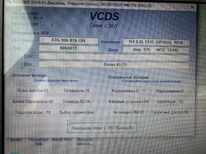

    ищи в тесте эбу мотора
  10. Stas_JKEEEE
    Stas_JKEEEE Новичок
    12 окт 2018
    35
    Украина
    A4 B7 2.0 TDI (BLB)
    Можно по точнее пожалуйста ?
    это 19 блок ? Или 01-Двигатель ? Если 01 двигатель, дальше куда, где тут тест ?

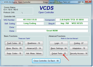

    В старых версиях была эта кнопка
    Конкретно в твоей это Активация ИМ.
    PS гугл знает всё...

    Ура, спасибо!!! Реле 359 и 360 щелкают!!!)))
