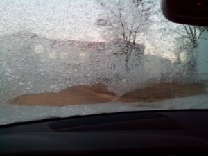

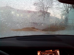

    Интересует мнение владельцев дизельных А4 с установленным штатным подогревателем воздуха "феном".
    Уже вторую зиму никак не могу для себя выяснить, в чем польза данной опции. По моим сугубо личным ощущениям, - это бесполезная вещь!:uhoh:
    10 минут прогрева автомобиля при -12 градусах - результат на фото:
  2. Андрик78
    Андрик78 Старожил
    22 июн 2012
    20.387
    Q5
    Может, я не так чего делаю?:shock: Не ту температуру выставляю? Либо он не работает, как должен работать? Пока стоишь на месте - воздух едва тепленький идет, а в движении - хорошо теплым начинает дуть, но ведь с "забронированными" стеклами далеко не уедешь?!:cool:

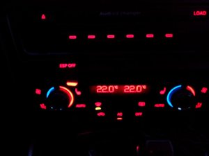

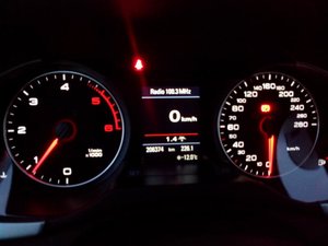

    Я всегда на auto выставляю, 22 градуса. Вчера было -27, через 2-3 минуты в машине пар изо рта перестает идти:)

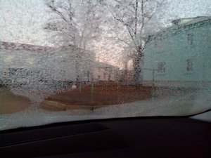

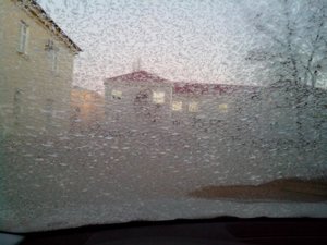

    А у тебя тоже такая картина? Стоя на месте долго стекла оттаивают?
    Насчет снега, еще с прошлой зимы заметил, - как только будет под снегом, пришел, снег смахнул, завел, включил обдув - 5 минут и все растаяло))) Это сейчас - мороз трещит, а снега нет, все застывшее и стекла, как хрусталь!

    весчь хорошая. да вот как правильно подметил ТС уже в -10 после 20-и минутной работы оттаивает только маленькая амбразурка. тем не менее, попробуйте не включать его вообще - в салоне будет совсем не комфортно. с ним все таки немного получше. ну а что насчет оттаивания, так я думаю так. тен не сильно мощный, ибо он кушает все таки энергию. а об аппетитах электрических систем отопления мы все знаем. во вторых - все таки поступает забортный воздух, который все таки ниже 0. даже, если включить рециркуляцию воздух все равно надо прогреть. да и про воздуховоды тоже не стоит забывать. кроме того, чтобы было нормальное поступление тепла нужен, как я полагаю, полноценный полноразмерный радиатор. а это удорожание и усложнение конструкции.
    пс: собственные наблюдения:
    1. наиболее комфортный режим вентилятора 5-6 (на однозоне). не так шумно, и в то же время и стекла не потеют, и тепло все таки теплое.
    2. при прогреве лучше ставить температуру 16 градусов. при более высоких установках логика климатической установки (по крайней мере однозона) почему то считает, что необходимо увеличивать обороты вентилятора, даже на холодном двигателе. думаю, не стоит объяснять, что чем больше холодного воздуха пройдет, тем сильнее остынет теплоноситель. по мере прогрева двигателя можно добавлять на климе по одному градусу

    А в книжечке написано, как раз для оптимальной работы фена темп. На 22 градуса.

    Andrik78, по моим личным наблюдениям: опция включения "фена" находится в MMI в разделе настоек, отдельным пунктом "кондиционер". в этом пункте выставляешь либо "выкл" либо "авто". так? следовательно для того чтобы "фен" начал работать необходимо кроме всего прочего включить кондиционер (нажать кнопку AC).
    у меня таким образом уже через минуту другую начинает дуть теплым воздухом. :)
