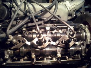

    снял крышки РВ,там все ровно,валы без износа, рокеры стоят на месте( в нашем моторе 2,5 тди V6 4 клапана на цилиндр?) по сути все стоит как должно, все таки сниму ролик натяжной что б резьбу сделать.
    вопрос
    1 как обратно задавить натяжитель грм, тянул его шистиком,очень туго.
    2 на правой бошке,есть не большое расхождение меток РВ,буквально 1-2 гр. из-за этого клапана могло погнуть?

    1. Натяжитель ГРМ сжимать только в тисках. И, потихоньку, плавно. Как сожмешь до конца, вставляешь фиксатор (гвоздик отлично подходит). Только так, что-бы потом пассатижами можно было взяться и вытащить.
    2. 1°-2° это ерунда. Забей. На РВ у меня проскакивал ремень на 2 зуба. Без последствий. Только машина не ехала :)

    если один РВ шероховатый а второй гладкий это значит что второй меняли? CAM00223.jpg
    как снять клапанную крышку с левой головы????

    вал выставить по нулям? или так оставить?
