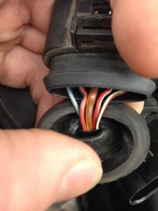

    Мужики, выручайте! Купил расходомер, разъем поменял, поставил - нифига! Но дело в том, что на БК теперь никаких данных нет (ну т.е. ни расхода, ни пробега и т.д.). В ВАГ-КОМЕ в двигателе пишет, что по датчику расхода воздуха обрыв на массу. Посмотрите, пожалуйста, правильное ли располодение проводов? ЕТКИ нету, скачать сейчас не могу, ибо мобильный интернет.
    Молю о помощи :help: Распиновка, найденная в интернете не совпадает по цветам :(

    Судя по моим ,всё так-же .
    На Num- 56/4 там есть цвета.

    Спасибо большущее! Значит, будем искать обрыв/замыкание. Неприятное это дело, когда замена запчастей не помогает(

    вот здесь посмотри 56/4 .А то в первом не всё влезло.
