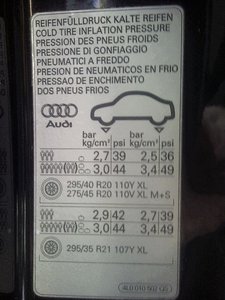

  13. BUBLIK99
    BUBLIK99 Новичок
    12 ноя 2011
    74
    AUDIQ7 V12TDI 09г.
    Re: давление в шинах на Q7
    на AUDI Q7 V12TDI вот такая табличка
      123,5 КБ
      886
