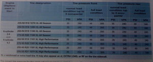

  11. Слава_
    Слава_ Участник форума
    4 сен 2007
    364
    RRS
    #11 Слава_, 23 июл 2009
    Проверил, в русской книжке вообще не нашёл, в английской написано 2,4 пустая, 3 полная..
    Просветите пожалуйста, а то может я по незнанию колёса теряю.
    Заранее спасибо за ответы.

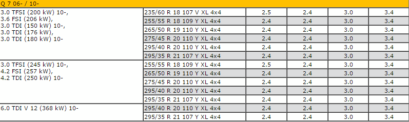

  20. audimilano
    audimilano Живу я здесь
    23 мар 2011
    4.465
    Китай
    Британские
    Re: давление в шинах на Q7
    У меня табличка есть.на 20 и 21 перед 3.0,зад 3.4
