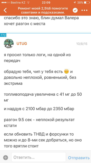

    Нет. Аум хотели но оставили изза вариатора.[​IMG]

    Валерка оценит:D

    гыыыы... :flirty:
