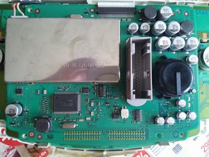

    AQ7 3.0Tdi BUG
    Ошибка будет вот такая:
    01317 - Control Module in Instrument Cluster (J285)
    004 - No Signal/Communication - Intermittent
    У меня такая же беда... Загорается дисплей только после того как прогреется, т.е. летом в жару может сразу включиться , зимой иногда до 15-и минут молчит. Я перее*ал как-то по ней так она у меня больше года отработала :) И в холод и в жару. Сейчас опять началось...

    Ребят, купил в Питере 2008 3.0 дизель. Ещё в дороге. Комп на панели не показывает расход. Остаток топлива всегда 2000км. И задняя щётка живёт своей жизнью. Включается после заводки машины. Хренячит раз 10 и останавливается. Уже почти дыра на заднем стекле., а так жсрабатывает е при закрывания электро двери багажника. В чем могут быть проблемы?

    По дворнику-смотреть эл.мотор-в мороз раздавило водой, сейчас омывайка заливает плату. На форуме были случаи из-за КЗ возгорания обшивки!
    Лучше снять питание(фишку) с моторчика.
    По БК не подскажу-может датчик уровня в верхнем крайнем положении завис? Тут и ошибки смотреть надо, и проводить разные измерения и т.п.

    Здравствуйте. Помогите решить проблему, не работает бортовой компьютер, который показывает скорость, пневму, температуру посередине приборного щитка. Бортовой компьютер живет своей жизнью, захочет пневму покажет, захочет остаток по топливу. Кнопки переключения на ручке справа тоже не работают. Есть большие подозрения что проблема в кодировке комбинаций приборов, но найти исходную кодировку в интернете не смог. Q7 2008г.
