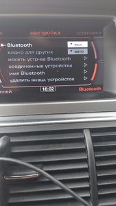

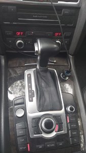

    Почему зря? что его там вообще нет? Вася показывает что есть, и телефон подключался, все было ок, пока в один прекрасный момент все не отвалилось, и в меню все строки по блютуз стали серыми не активными

    если у вас система 3g то блюпуп должен быть встроен в голову mmi на сколько я помню.
    Я конечно не спец, но с виду вроде голова 3g установлена.
    Что там у вас стало серым покажите что ли.

    Строчки в меню. Когда все работало они были красные и откликались на действия а тереь нет

    в общем как и думал блюпуп искали зря.
    Почитай тут, на твой случай очень похоже.
