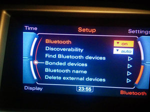

    Машина А6 Олроад C6 2009 года с MMI 3G. Все работало отлично. Последние 3 недели машина стояла в гараже но вроде проблем с аккумулятором не было (завелась без проблем). Но почему то перестал работать BLUETOOTH...
    Телефон сам не подключился. Я зашел в TEL, там написано что не подключен телефон и предлагается его поискать. Нажал поиск и он написал что Bluetooth не активирован и предложил включить но после этого все равно не находит телефон. Зашел в настройки BT, там он выключен. Выбрал включить но почему то все другие опции остаются не активные (серые)и БТ все равно не работает...
    Пытался перезагрузить MMI, заходил в hidden menu но и там вроде все ок.

  6. knfevg
    knfevg Участник форума
    22 мар 2013
    175
    Q7 3.0TFSI
    Так и не подключается к другим телефонам. Плюс, удалить ничего не могу так-как MMI не дает зайти в это меню (как видно на фото, все опции серые). Пробовал сбросить к заводским настройкам (только часть bluetooth) но все тоже самое.

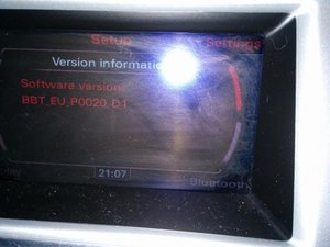

  19. igor33
    igor33 Заблокирован
    19 июн 2010
    19.975
    А6/С6 3.0i Q 05
    Дай скрин с версией ПО головы.
    (и вин)
  20. knfevg
    22 мар 2013
    175
    Q7 3.0TFSI
    VIN WAUZZZ4F9AN011810
