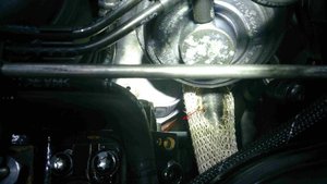

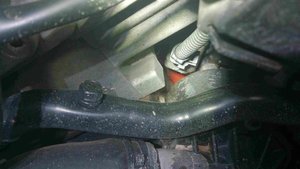

    Течь антифриза.
    Помогите разобратся, Комрады!
    Не могу обнаружить течь антифриза :cry:. Скапливается оный между головками, в середине мотора, потом вытекает и попадает на ремень. Все это дело разбрызгивается в подкапотном пространстве - неприятно. За день вытекает примерно пол шприца. Неделю ищу уже - результата ноль. Может было у кого такое?

    с любого из шлангов может течь

    Хотелось бы схематично увидеть эти шланги....
    Много всего наворочено, непонятно где и в каких шлангах жижа циркулирует....

    у меня тока изличили, снимали заслоннки и тока тогда есть доступ к этим "шлангам",немцы придумали так ,что мастер, когда занимался ремонтом, матерился не однократно)). патрубки с мезинец. запчасти оригинал стоят -
    200-300 рублей за штуку. возни больше ,чем денег.

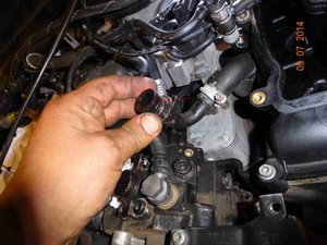

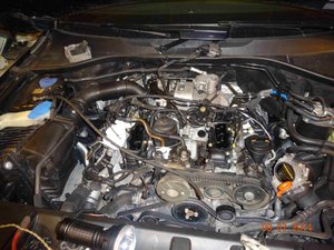

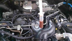

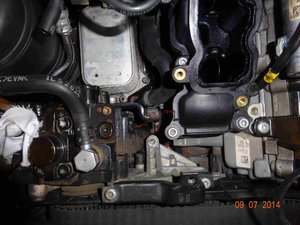

    Устранил я течь, ни чего сложного. Снял впускной коллектор и патрубок егр, пресанул сож и сразу увидел течь. Заменил резинку на патрубке (цена вопроса 10р.). Но обнаружил другую неприятную проблему - сажа. Весь впуск напрочь забит сажей, отвод патрубка с егр вообще был забит-не продувался, соответственно и большой нагар на впускных клапанах. Все отмыл ацетоном и кабклинером. Карбклинера надул на клапана (думаю какая-то часть нагара все-таки отмылась). Все собрал, ключ на старт, а Кузьма не заводится и так раз 10 - посадил акум. Курю, обдумываю дальнейшие действия. Видимо кабклинер смыл маслянную пленку со стенок цилиндра и теперь недостаточно компрессии и еще плюс воздух в топливной системе (возникла мысль). Просто так, зачем-то запустил вебасту (предположил что поможет). И вуаля, через 30 мин. работы вебасты Кузьма завелся с первого раза, работая с перебоями и сильно дымя то черным то сизым дымом. Через мин двигатель уже работал ровно. Решил прогнать авто, дабы совсем очистить от грязи и химии горшки. Результат - нет течи, после помывки дросселей и коллектора, в разы улучшилась динамика в разгоне (нет провалов и задумчивости), вообщем чувствуется прибавка мощности.
    P.S. За время ремонта не выпито ни грамма алкоголя, не сказано ни одного нецензурного слова, выкурено две пачки сигарет (не рекламма).
