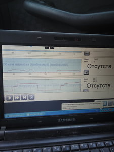

    Здравствуйте. Примерно пол года назад мне кулибины делали диагностику, и я сделал 1 фото, жаль, что не зафиксировал другие показатели. Кто-то может прокомментировать фото, я так понимаю там не все ок.

    Фото вообще ни о чём.

    А я понял с этого графика, что впрыск не достаточный по какой-то причине

    Как можно что то понять по какому то графику, причём ни к чему не привязанному. Купи ваг ком и диагностируй как положено.
